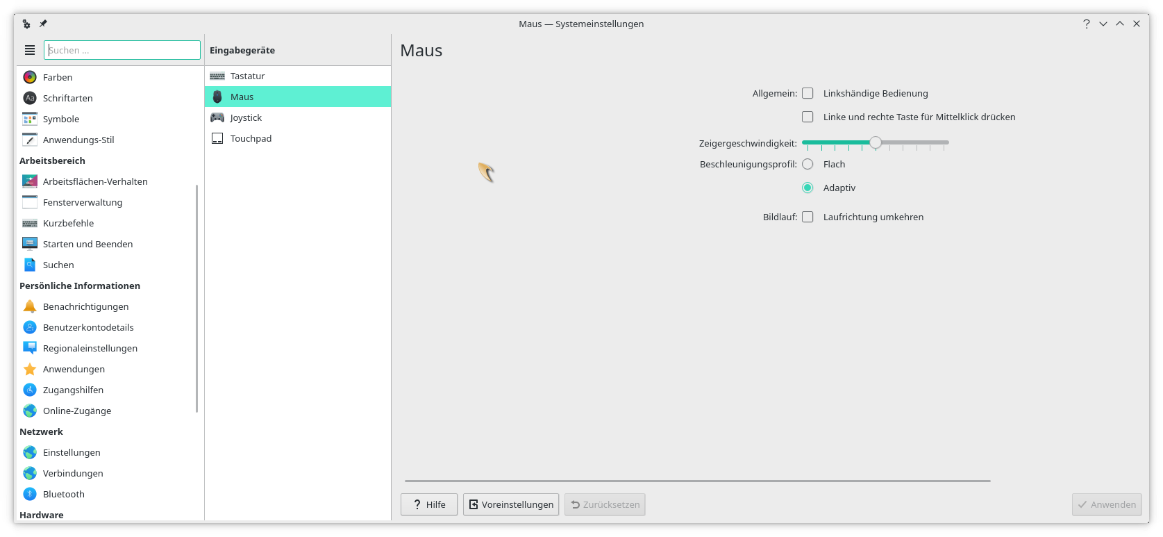

Liebe Leute,
eine Frage:
Wie regele ich die Empfindlichkeit meines Mausrades. Bei meiner Logitech Maus ist es beinahe nicht möglich differenziert zu scrollen weil die immer gleich Sprünge macht. In den einschlägigen Mausdialogen im System-Menü gibt es bei mir keine Möglichkeit dafür. Danke für einen Hinweis.

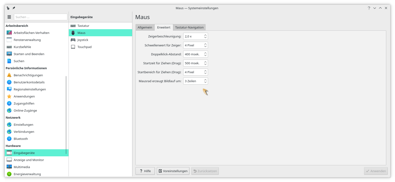

Hallo die_schönheit,
sollte das nicht über "Systemeinstellungen" -> "Eingabegeräte" -> "Maus" -> Tab "Erweitert" -> "Mausrad erzeugt Bildlauf um X Zeilen" gehen?

Ja, so ungefähr hätte ich das auch gerne bei meiner KDE Oberfläche.
Mausempfindlichkeit kann ich einstellen nicht aber das Mausrad, siehe Foto.
Muß man da irgendein Modul nachinstallieren? Habe schon mal geschaut aber nix gefunden. Oder ich bin halb blind. Soll schon mal vorgekommen sein.
- Screenshot_20190923_064638.png (104.57 KiB) 5933 mal betrachtet

und speichere sie mit Root-Rechten als /usr/share/X11/xorg.conf.d/99-evdev.conf ab.. Nach einem Neustart (nur an- und abmelden reicht glaube ich nicht) solltest Du auch dieses Menu haben.
Das ist jetzt etwas "quick and dirty" und die Lösung habe ich auch nur irgendwoher (finde die Quelle jetzt auf die Schnelle nicht), aber bei mir funktioniert es so.
Das ist KDEdie_schönheit hat geschrieben: ↑Montag 23. September 2019, 06:55 Ja, so ungefähr hätte ich das auch gerne bei meiner KDE Oberfläche.
Eine Datei. Lege eine Datei mit diesem Inhalt an:die_schönheit hat geschrieben: ↑Montag 23. September 2019, 06:55 Muß man da irgendein Modul nachinstallieren?
# Catch-all evdev loader for udev-based systems
Section "InputClass"
Identifier "evdev pointer catchall"
MatchIsPointer "on"
MatchDevicePath "/dev/input/event*"
Driver "evdev"
EndSection

besten Dank gosia,
ich habe diese Datei angelegt und jetzt ist das Problem behoben.
die_schönheit
die_schönheit
- Screenshot_20190923_232415.png (113.66 KiB) 5890 mal betrachtet
