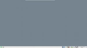

Ich muss noch mal auf das Thema Compiz zurückkommen.
Nachdem ich das Compiz-Panel installiert habe, werden die Arbeitsflächen in der Taskleiste korrekt angezeigt und lassen sich dort auch selektiv anwählen.
Leider persistiert folgendes Problem von welchem ich vermute, dass es mit Compiz zusammenhängt:
Ein Rechtsklick in den Desktop erzeugt kein Kontextmenu, und es ist auch kein Hintergrundbild möglich einzurichten, ebensowenig lassen sich Icons auf dem Desktop platzieren. Er bleibt also grau.
Ich habe einen zweiten Benutzer eingerichtet, bei dem dieses Problem nicht vorhanden ist. Die Portierung des XFCE-Desktops von diesem Benutzer auf den Benutzer „ecki" änderte daran leider auch nichts.
Hat jemand eine Idee woran es liegen könnte bzw. was ich noch probieren könnte?
