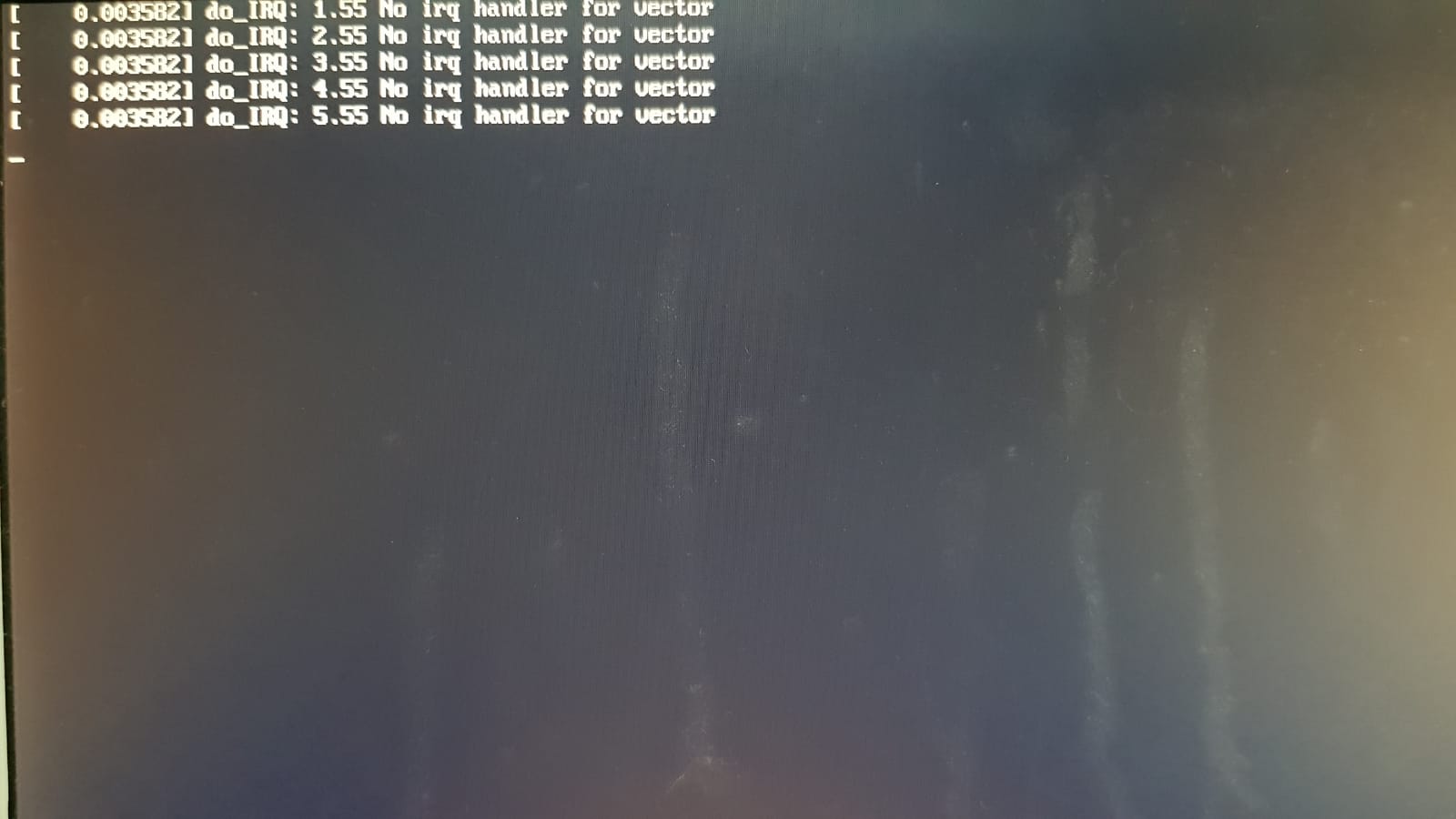

Beim Booten kommt immer direkt nach "Loading operating system" folgendes Bild:
(Bitte denkt euch nichts bei dem Monitor, er ist ein Museumsstück, ich nutze ihn beim Rumbasteln).
Das war seit der ersten Manjaro Installation immer da für einige Sekunden. Warum ist es da und geht es weg? Habe Dr.Google gefragt aber keine zufriedenstellende Antwort erhalten.

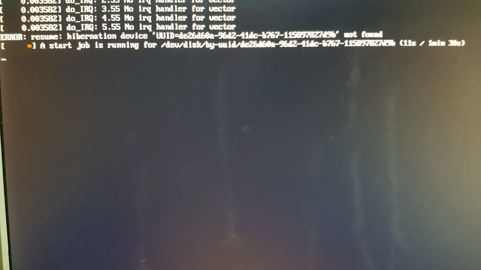

Ich bin mit der Anleitung aus der Wiki von einer Swap Partition auf eine Swap Datei umgestiegen. Das hat funktioniert außer dass seit dem bei jedem Neustart diese Meldung kommt, er scheint die Swappartition zu suchen:
Erst wenn anderthalb Minuten abgelaufen sind geht es weiter:
Punkt zwei stört stark. Finde aber im Wiki keine Fehlerbehebung. Könnt ihr helfen?

Zu 1:
Du kannst versuchen, mce=off zu den Kernelargumenten in
/etc/default/grub
hinzuzufügen und anscließend ein
sudo update-grub
Die Sache mit solchen Nachrichten ist, dass der Kernel versucht herauszufinden, mit welcher Art von Hardware er es zu tun hat und welche Optionen er unterstützt.
Wenn eine Option nicht unterstützt wird erscheint diese Fehlermeldung - es gibt aber nichts falsches an Deiner Hardware.
Zu 2:
Da steht in Deiner
/etc/fstab
eine falsche UUID.
Die richtigen UUID´s kannst Du mit
lsblk -f
sehen.

Ich finde jetzt die Stelle nicht an der ich "mce=off" für das erste Problem einfügen soll. @Blueriver
Dafür scheint "GRUB_CMDLINE_LINUX_DEFAULT="quiet resume=UUID=de26d60a-96d2-41dc-b767-115897827d9b" mit dem zweiten zu tun zu haben.
Zum zweiten finde ich in durch lsblk -f keine swap UUID, ich denke da ich ein Swapfile benutze?

Re: Zwei Bootprobleme
Diese Zeile
UUID=de26d60a-96d2-41dc-b767-115897827d9b swap swap defaults,noatime,discard 0 2
musst Du aus der "fstab" entfernen.
Dazu brauchst Du root-Rechte.
Wenn Du nano nimmst öffne die fstab mit folgenden Befehl
sudo nano /etc/fstab
und entferne die Zeile.
Strg+o=Speichern
Strg+x=Beenden
In der
/etc/default/grub
kannst Du "mce=off"
in der Zeile
GRUB_CMDLINE_LINUX=""
zwischen den "" einfügen.
Die Zeile sollte dann so aussehen
GRUB_CMDLINE_LINUX="mce=off"
Dazu brauchst Du wieder Root-Rechte, mit nano sieht der Befehl dann so aus.
sudo nano /etc/default/grub
Strg+o=Speichern
Strg+x=Beenden
Danach das
sudo update-grub
nicht vergessen.

Alles gemacht, Fortschritt: es laufen keine anderthalb Minuten mehr ab. Es kommt aber immernoch die vector Meldung und auch swap device not found.
