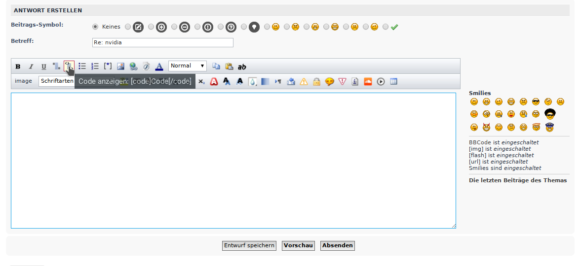

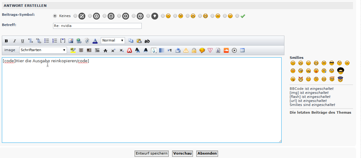

archlooser hat geschrieben: ↑Mittwoch 19. Dezember 2018, 17:43 @LQ - P.S.: wie krieg ich denn hier einen Code-Block so formatiert, wie Du das gemacht hast?
Um eine Termialausgabe oder Befehl zu posten musst du nur auf
"Code anzeigen" klicken (Bild1).
Danach kannst du die Ausgabe zwischen den beiden
"code" kopieren (Bild2).
