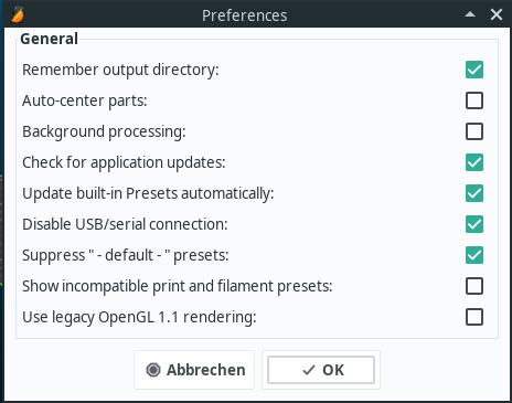

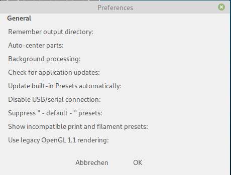

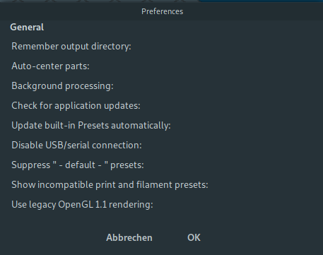

bei der Applikation Slic3rPE (3D Drucker Software) sind die Radio Buttons, Checkboxen und Schieberegler zwar vorhanden aber unsichtbar. Wenn ich das Theme der Steuerung auf "High Contrast" stelle, dann sind diese zwar Sichtbar aber arbeiten lässt sich so nicht. Ich habe das mit Manjaro XFCE mal in der VirtualBox nachgestellt und da gibt es keine Probleme mit der Software.
Des Weiteren habe ich mit dem Kvantum-Manager versucht etwas zu erreichen aber leider keinen Erfolg erzielt.
Anbei ein paar Screenshots der Applikation unter Cinnamon bzw. XFCE.
Das Appimage gibt es da: https://www.prusa3d.de/slic3r-prusa-edition/
Danke und Gruß
Einstellung unter XFCE
Einstellung unter Cinnamon

Das hat mich auf eine Idee gebracht. ich habe Linux Mint 19 Live gestartet und Slic3rPE per Appimage installiert und getestet. Dort funktioniert die GUI. Ich habe daraufhin das MINT-Y Theme mal unter Manjaro installiert. Ist auch fehlerhaft:
