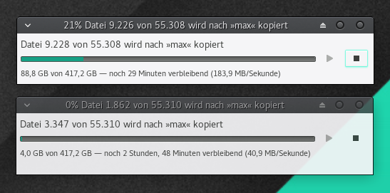

ich habe eine interne Nvme SSD ( Samsung 960 Pro ) für mein System und eine interne SATA SSD für Daten;
leider ist die SATA SSD nach der Installation von manjaro unglaublich langsam - so langsam, dass selbst die externe HDD bis 4 mal schneller ist.
( siehe Anhang! )
Diese Probleme hatte ich bisher mit keiner anderen Distribution (debian, fedora, SUSE ecpp.)
Habt Ihr eine Idee, wie ich dieses Problem in manjaro bereinigen kann? Ich möchte ungern deshalb wieder zurück wechseln müssen ...

Danke für die Antwort - ABER:
1. ) die Transferraten werden föllig unabhängig voneineander erreicht ( keine Koppler-Prozesse )
2. ) das Problem ist, dass die externe HDD, die am USB 3.1 Port des Mainboards hängt eine 4-5 x schnellere Transferrate erreicht, als die interne SSD, die alleinig am internen SATA Anschluss angeschlossen ist ( 30 MB/sec Transferrate sind für eine SSD absolut micht normal - die externe USB HDD funktioniert hingegen erwartungsgemäss )
3. ) 24h vorher hatte ich, auf dem exakt gleichen System, das aktuelle Mint KDE installiert, wo die Transferrate der SSD gut 5-6 x schneller war ( kann das mit dem micro-code Treiber zu tun haben, den ich unter Mint und debian installiert hatte ? )

... dass ist schon klar, von SSD zu HDD - nur ich kopiere von einer wassergekühlten NVMe SSD mit einer Transferrate von 3.500 MB/sec zu einer SATA SSD mit 350 MB/sec ...
Die Ãœbertragungsraten sollten mind. 200 MB/sec erreichen - sonst stimmt da was nicht. Und, wie gesagt, bei den anderen DistruÃbutionen ( debian, fedora, SUSE ecpp. ) war das auch die Norm.
Ãœbrigens steigt die Ãœbertragungsrate auch nicht, wenn ich die externe USB HDD gar nicht angeschlossen habe - da gibt es also keinen Zusammenhang - irgendwo muss es in der Konfiguration von manjaro einen Flaschgenhals geben.
Vielen Dank & beste Grüsse,
Max.

Dein Tip mit dem Kernel war Gold wert ! Nach dem Wechsel hat sich die Transferrate schlagartig auf 300 -350 MB/sec eingepegelt.
( ... also ganze 10x schneller, als mit dem aktuellsten Kernel ... )
