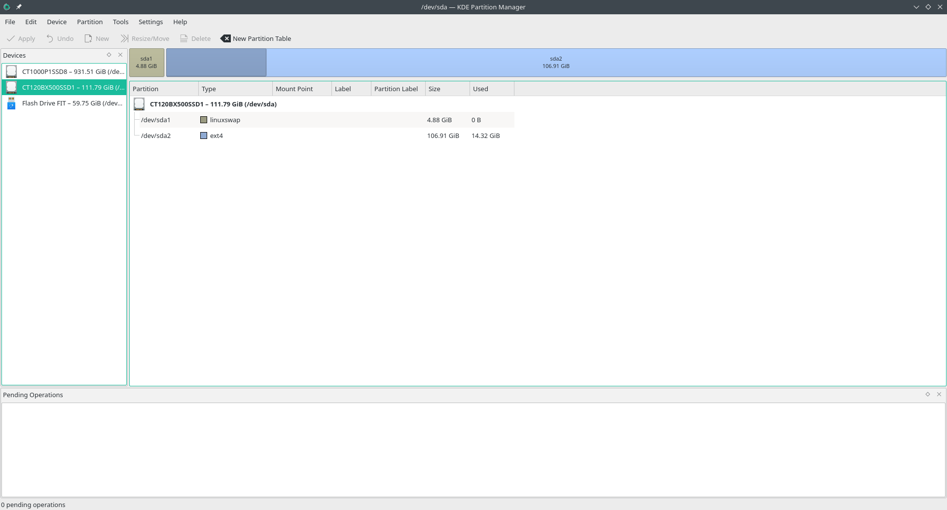

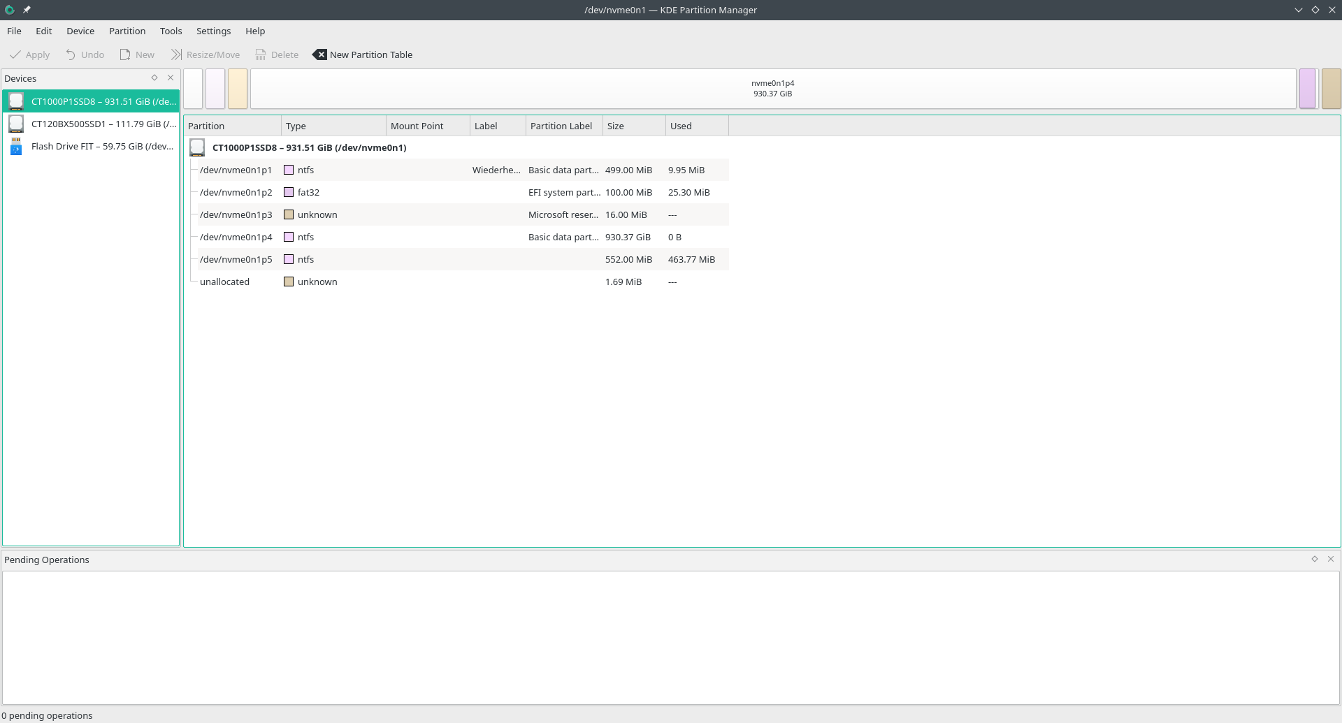

Re: WIederkehrender Fehler beim booten
#72
Beitrag von DeeBee »
Gparted kann ich leider irgendwie nicht installieren, aber ich denke der KDE Partition Manager müsste doch auch gehen. Hier sind mal 2 Screenshots: (Ist das das richtige, oder brauchen wir was anderes?)
#73
Ich denke, so ist die Partitionierung über jeden Zweifel erhaben. Bedeutet aber leider auch, das meine 2x EFI Boot Theorie nicht das Problem zu sein scheint. Ich muss da jetzt passen, mir fällt absolut nichts mehr ein.
