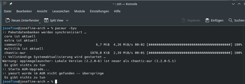

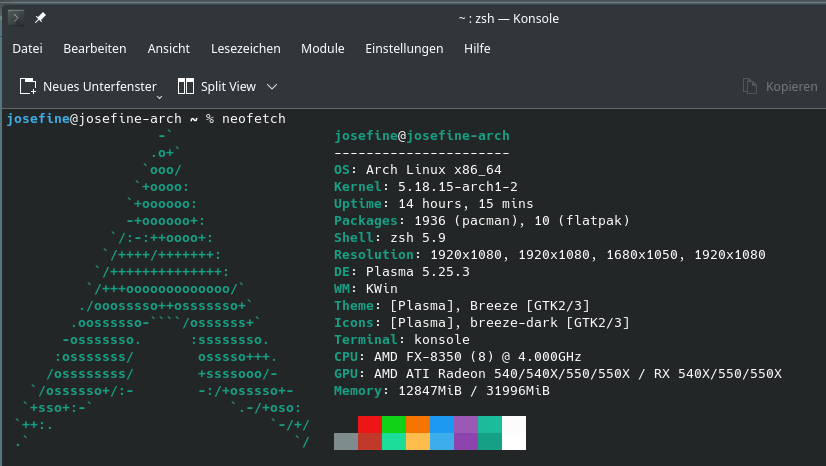

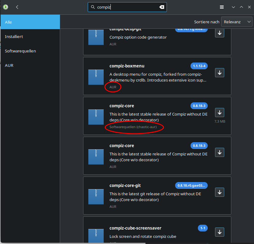

Gut, Ich habe es auch unter Arch installiert und auch hier habe ich beide AUR zur Verfügung.
Ich habe absolut keine Ahnung mehr was bei dir schief läuft, Hast du in Pamac eventuell bei Drittanbieter AUR deaktiviert?

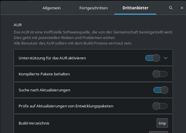

$ cat /etc/pamac.conf
### Pamac configuration file
## When removing a package, also remove those dependencies
## that are not required by other packages (recurse option):
#RemoveUnrequiredDeps
## How often to check for updates, value in hours (0 to disable):
RefreshPeriod = 6
## When no update is available, hide the tray icon:
#NoUpdateHideIcon
## When applying updates, enable packages downgrade:
#EnableDowngrade
## When installing packages, do not check for updates:
#SimpleInstall
## Allow Pamac to search and install packages from AUR:
EnableAUR
## Keep built packages from AUR in cache after installation:
#KeepBuiltPkgs
## When AUR support is enabled check for updates from AUR:
CheckAURUpdates
## When check updates from AUR support is enabled check for vcs updates:
#CheckAURVCSUpdates
## AUR build directory:
BuildDirectory = /var/tmp
## Number of versions of each package to keep when cleaning the packages cache:
KeepNumPackages = 3
## Remove only the versions of uninstalled packages when cleaning the packages cache:
#OnlyRmUninstalled
## Download updates in background:
#DownloadUpdates
## Maximum Parallel Downloads:
MaxParallelDownloads = 4
#CheckFlatpakUpdates
#EnableSnap
#EnableFlatpak
Ist das so richtig?

Hanisch hat geschrieben: ↑Mittwoch 3. August 2022, 23:22 Hallo,
D.h. dieses 'compiz' aus dem chaotic-aur ist fehlerhaft im Gegensatz zu dem aus dem AUR (0.9.14.1-4).
Bei "Software hinzufügen/entfernen" wird kein 'compiz' aus dem AUR angezeigt.
Was machen wir da?
Ch. Hanisch
