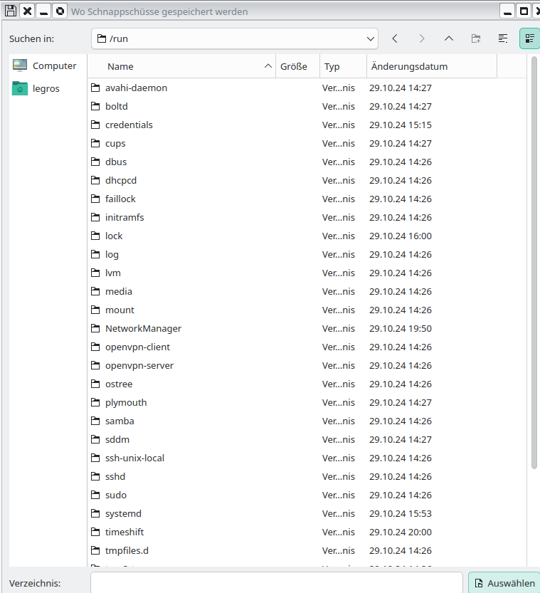

Jetzt erstmal zu 27 (Gosia):
Ich klicke mich durch bis zu folgendem Fenster:
Bildschirmfoto 5.png (118.02 KiB) 1519 mal betrachtet

Das wäre "run".
Und dann?

"media" ist leer.

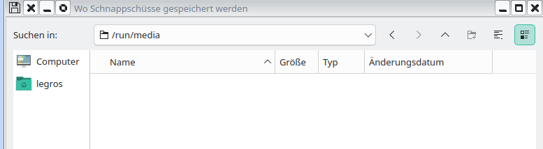

So sieht es aus:
Bildschirmfoto 6.png (20 KiB) 1519 mal betrachtet

HaseIgel hat geschrieben: Dienstag 29. Oktober 2024, 20:49 Das wäre "run".
Und dann?
Äh, na "media" und dann "legros"? Sorry, langsam wird es komisch.

HaseIgel hat geschrieben: Dienstag 29. Oktober 2024, 20:56 So sieht es aus:
Warum klickst du nicht auf "legros"? Dann sollte oben in der Pfadansicht "/run/media/legros" stehen.
Wenn du deine externe Platte eingehangen hast, sollte diese unter "legros" zu sehen sein?
Ah, du hast deine externe Platte nicht eingehangen? Du solltest das Problem erst lösen:
ls -la /run/media/legros
ls: Zugriff auf '/run/media/legros' nicht möglich: Datei oder Verzeichnis nicht gefunden

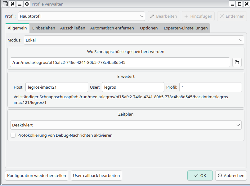

Ich hab's:
Ich konnte sie jetzt auswählen. Sie war(en) nicht eingehängt!
Bildschirmfoto 7.png (67.98 KiB) 1516 mal betrachtet
