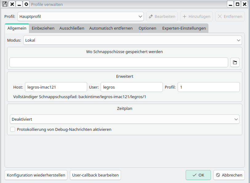

Re: Einrichtung von Backintime
Die Felder rechts oben, z. B. "Hinzufügen", sind inaktiv.
- Bildschirmfoto 3.png (58.65 KiB) 1379 mal betrachtet

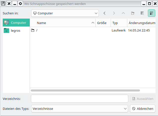

Die externen Festplatten sind nicht zu sehen, nicht auswählbar.
- Bildschirmfoto 4.png (33.05 KiB) 1379 mal betrachtet
Hallo Haseigel,
das ist aus dem Screenshoot aber nicht ersichtlich. Hast Du auf das root-Verzeichnis / im grossen Auswahlfenster geklickt? Da müsste dann der ganze Verzeichnisbaum mit /boot, /dev/etc usw. und auch /run erscheinen. Dann wieder auf /run klicken usw. bis Du auf /run/media/legros/b1f... landest.
Hallo Gosia, sei gegrüßt,
also du meinst das Fenster "Bildschirmfoto 3"?
Peter

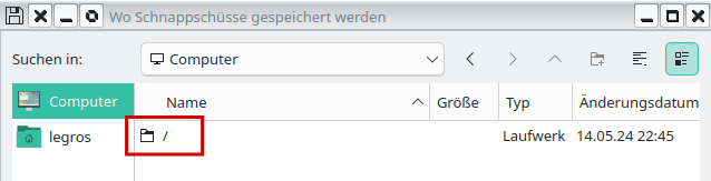

Ja genau, hast du das jetzt verstanden? Wo der rote Rahmen ist, da drauf klicken:gosia hat geschrieben: ↑Dienstag 29. Oktober 2024, 17:03 Hast Du auf das root-Verzeichnis / im grossen Auswahlfenster geklickt? Da müsste dann der ganze Verzeichnisbaum mit /boot, /dev/etc usw. und auch /run erscheinen. Dann wieder auf /run klicken usw. bis Du auf /run/media/legros/b1f... landest.
- Beiträge: 2505
Hallo Haseigel,
LaGGGer war schneller, egal:
dort Doppelklick auf / und es sieht so aus
Doppelklick auf /run usw.
Eigentlich Nr. 4

Leider hast du es nicht richtig verstanden. Bitte lies dir zunächst den Link durch, den LaGGGer in #23 geschrieben hat. Setze zukünftig Konsolenbefehle und deren Ausgaben in eine Codebox.
Ich sehe in deinem Chaos folgendes:
ls -la /run/media/legros
ls: Zugriff auf '/run/media/legros' nicht möglich: Datei oder Verzeichnis nicht gefunden
Laut deinem Beitrag in #5 sollte der Einhängepunkt '/run/media/legros' sein?
Nachtrag, ich sehe noch was seltsames: Es sieht so aus, als hättest du Linux auf der Partition sda2 (ext4) installiert und das Verzeichnis /home nicht auf eine separate Partition ausgelagert. Das ist nicht weiter tragisch, erleichtert jedoch Backups und Wiederherstellungen, falls /home eigenständig ist. Deine Partitionen sdb1, sdb2 und sdd1 haben jeweils ein ext4-Dateisystem, während sdc scheinbar kein Dateisystem besitzt oder von Linux nicht erkannt wird. Was ist das?
Nachtrag2: Was ist mit #26 und #27? Mal geprüft?
