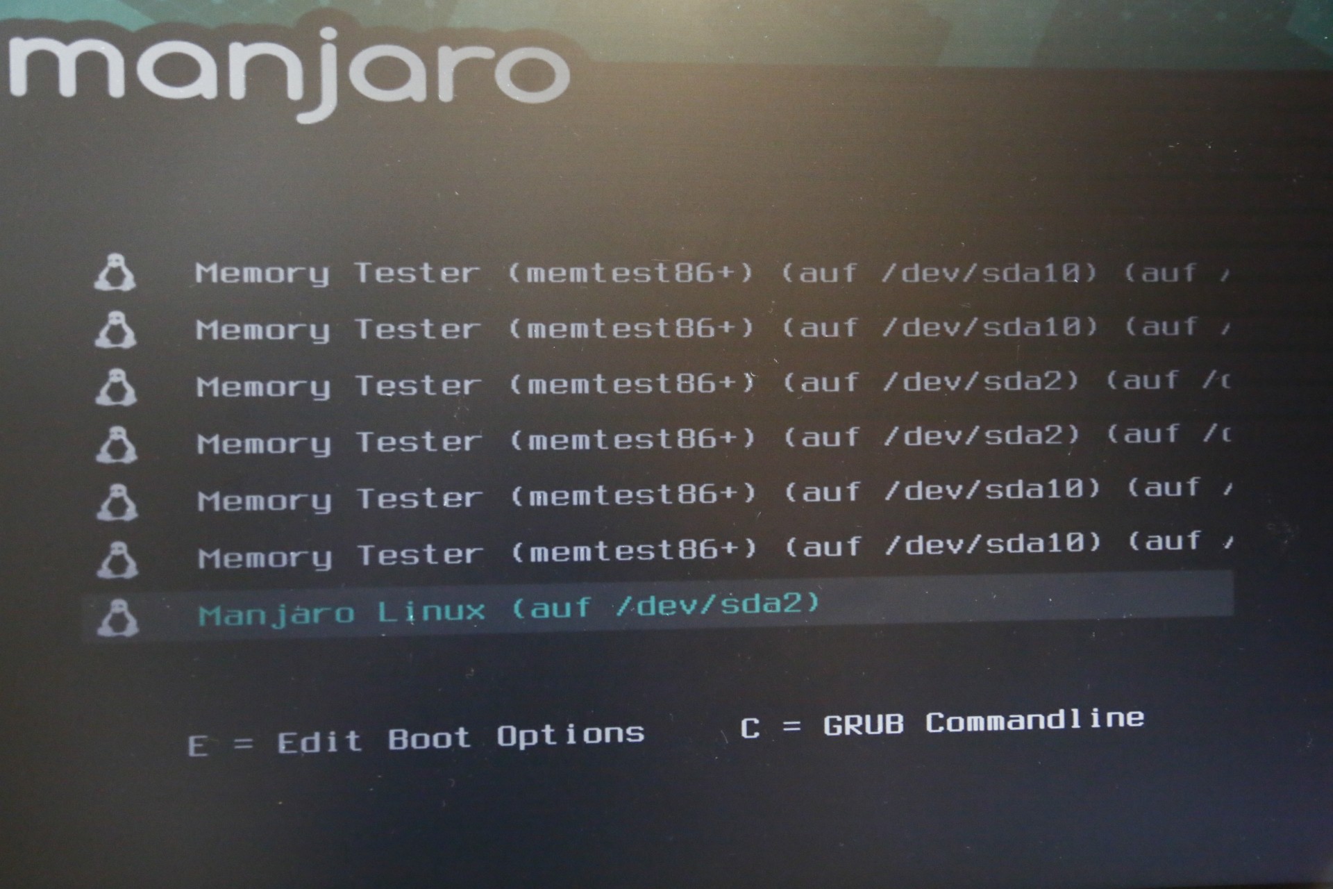

Nach der letzten Installation hatte ich das Problem, dass mein Produktiv-Manjaro als letzter Punkt hinter sechsmal Memtest steht, also primär Memtest statt manjaro gebootet wird. Mit Grub-Customizer bekomme ich es nicht weg, es muss also in einem non-volatile EFI Bereich stecken, den ich aber noch nicht gefunden habe. Hat jemand eine Ahnung, wie ich das gefixt bekomme, ohne den ganzen Rechner einschließlich BIOS neu aufzusetzen?

Da das ausschließlich in beiden Manjaros auf sda2 und sda10 auftritt, und bei jedem Update mehr wird, rate ich jetzt mal, dass mit dem Grub Updatescript irgendetwas nicht stimmt??

Schade das man den restlichen Screenshot rechts nicht sieht.
Ich gehe aber mal davon aus, dass dies von OSProber kommt, und der findet halt jeden Memtest von jedem OS welches dies anbietet.
Sprich, hier wird jedes bootbare System gefunden und dann angezeigt, und Memtest gehört dazu, da es ein eigenes kleines OS mitbringt.
Wenn du das nicht willst, muss du unten das entweder auf "true" stellen, oder auskommentieren (einfach ein # vor GRUB_DISABLE_OS_PROBER), aber dann musst du jedes einzelene OS welches du angezeigt bekommen möchtest, händisch in die grub.cfg eintragen.
