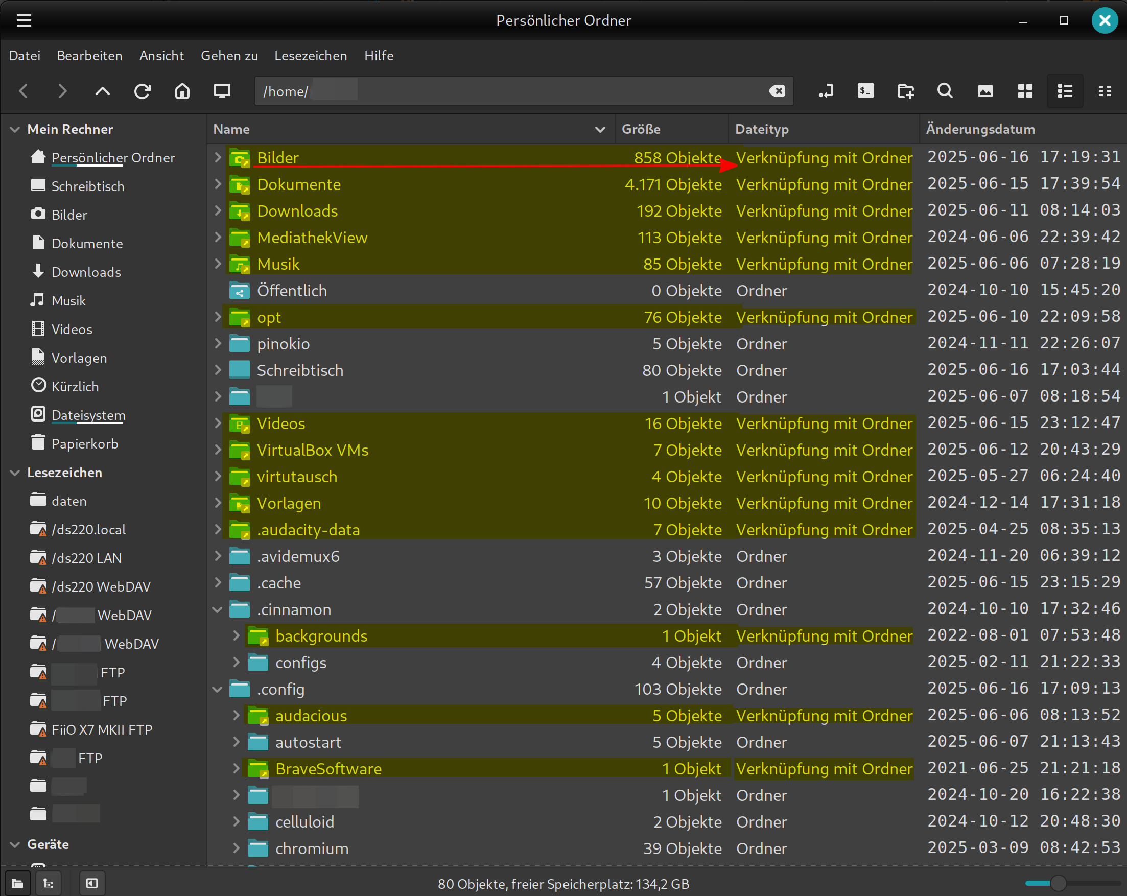

Und hier ein Bild meines Dateimanagers Nemo:

Clemens hat geschrieben: ↑Dienstag 17. Juni 2025, 22:32 […]Kann ich symbolische Links auch besonders zeitsparend und fehlervermeidend in einem Programm mit GUI erstellen?[…]
Ja klar, wie ich oben bereits schrieb, mit dem Dateimanager. XFCE nutze ich nicht, vermute aber, dass es in Thunar auch so funktioniert wie in Cinnamon mit Nemo.
Am besten arbeitet es sich in der 2 Leisten-/Fensteransicht (F3). Eine Seite $HOME, andere Seite daten-Platte/Partition.
Ich beschreibe hier einen Weg, wie ich ihn in Linux Mint Cinnamon, in Manjaro Cinnamon und EndeavourOS KDE sowohl mit Nemo als auch Dolphin mehrfach erfolgreich praktiziert habe.
ACHTUNG! Ich gehe davon aus, Du hast alle Ordner inklusive Deiner Daten bereits auf einer zweiten Festplatte oder Partition liegen. Dein System ist neu aufgesetzt und die $HOME Ordner in Deinem frisch installierten System sind noch leer. Die Daten hast Du auf Deiner Datenplatte in Ordnern, die denen im $HOME entsprechen, Bilder, Dokumente, Downloads usw.
Du bist für die Sicherung Deiner Daten selbst verantwortlich! Tue nichts, das Du nicht vorher verstanden hast! Ich übernehme keine Verantwortung für evtl. auftretende Datenverluste.
  1. Voraussetzungen!
    • Die 2. Festplatte / Partition wird mit dem Systemstart automatisch gemountet und eingebunden!
    • Die Ordner auf der zweiten Festplatte / Partition haben die gleichen Bezeichnungen wie die im $HOME. Also Dokumente heißt auch auf der Datenplatte Dokument und wird genauso geschrieben! usw.
  2. Hier der Weg mit Nemo:
    • Alle relevanten Ordner im $HOME markieren und löschen (Wenn schon Daten vorhanden sind, diese vorher sichern!).
    • Alle relevanten Ordner auf der 2. Festplatte markieren.
    • Alle markierten Ordner bei gleichzeitig gedrückter Tastenkombination Strg+Shift und gedrückter linker Maustaste in das Fenster des $HOME ziehen. Beim Loslassen werden die Verknüpfungen erstellt.
In Dolphin geht es noch einfacher, dort erscheint das Auswahlmenü automatisch ohne Tastenkombination.
Das war es auch schon.
Nach einer Neuinstallation wiederholst du nur noch Punkt zwei und hast alles wieder sauber vorhanden.
Mehrere Symlinks - Softlinks gleichzeitig mit einem Befehl im Terminal erstellen:
ln -s /daten/Bilder/ /daten/Dokumente/ /daten/Downloads/ /daten/Musik/ /daten/Videos/ $HOME/
Die Ordner liegen auf der Partition/Festplatte "daten" und werden direkt ins $HOME-Verzeichnis verlinkt.
Viel Erfolg und Spaß!

Hi, Gutes Gelingen war bisher nur teilweise:
Ich hatte versehentlich Teile der .config mit auf die Datenplatte verlinkt, mit denen man das nicht machen sollte. Und so kam es zu sehr seltsamen Fehlermeldungen. Hab das aber weitgehend wieder hinbekommen / rückgängig gemacht.
Jetzt habe ich aber ein Problem mit der VirtualBox.
Bisher hatte ich meine VMs, also die Verzeichnisse mitsamt der VDI-Dateien und vbox-Dateien einfach auf einen anderen PC kopieren können und sie dann vom VBox-Manager aus erkennen und starten lassen können.
Dieses Mal geht das irgendwie nicht. Nur ein Mal konnte ich den VirtualBox Manager erfolgreich starten. Aber keine der VMs war sichtbar. Als ich sie dann per "Neu" einbinden wollte, stürzte der Manager ab, indem er einfror.
Seither lässt er sich nicht mehr starten, sondern hängt sofort fest und nur das Icon in der Taskleiste ist sichtbar. Auch das Löschen der VirtualBox-Einträge in der .config und dann neu starten brachte nur das gleiche Ergebnis.

bei den fünf *.vdi-Dateien die laut Fehlermeldung nicht mehr geschlossen werden können, hätte ich die Vermutung dass die von einer virtuellen Maschine auf dem alten PC geöffnet waren, als dort der Blitz einschlug und sich der alte PC inklusive virtueller Maschine dadurch in Rauch auflösten...
Da war dann keine Zeit mehr die ordentlich zu schließen und nun sind sie so wie sie jetzt sind...
