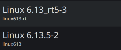

Danke für die Info! welchen hast du denn genommen?
Beiträge: 581
Re: Plug & Play USB WLAN Stick wird gesucht
Nicht den rt (realtime) Kernel installieren wenn du ihn nicht expilzit benötigst.
Wer ihn braucht weiß auch genau warum.
Für den alltäglichen Gebrauch macht ein rt Kernel nichts besser.

Es hat funktioniert! 8)
