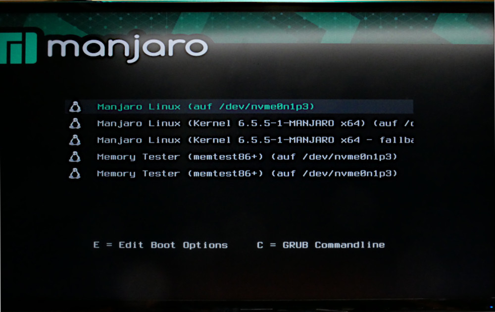

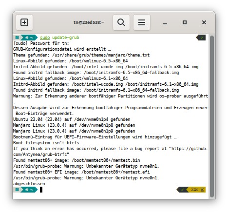

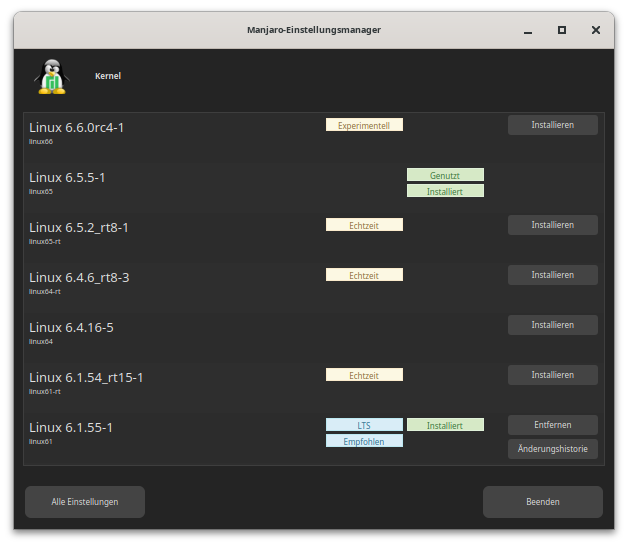

Jetzt wollte ich sehen, ob sich mit der momentan am weitesten fortgeschrittene Konfiguration die Funktionalität der Testinstallation wiederherstellen lässt, indem ich den LTS-Kernel installiere und aktiviere:
Der installierte LTS-Kernel ist im grub angemeldet, erscheint aber nicht im Boot-Menü, lässt sich nicht nutzen.
Abhilfe?
installierter Kernel lässt sich nicht aktivieren, erscheint nicht im Grub-Menü

welcher Kernel ist denn in der erste Zeile?

Zeig mal deine installierten Kernel:
Und den aktiven Kernel:
mhwd-kernel -li
uname -r

Wenn Du die erste Zeile im boot-Menü meinst: von dort aus startet (auch) Linux 655.Siliziumfuchs hat geschrieben: ↑Sonntag 29. Oktober 2023, 13:49 welcher Kernel ist denn in der erste Zeile?
mhwd-kernel -li  ✔
Currently running: 6.5.5-1-MANJARO (linux65)
The following kernels are installed in your system:
* linux61
* linux65
   ~  uname -r  ✔
6.5.5-1-MANJARO

Trotzdem muss ich auch das unverständliche Verhalten beim Systemstart klären.
Falscher / defekter GRUB? Reparatur? Letztere ist mir im Mai, als ich nach etlichen reibungslosen Jahren mit Manjaro das erste Mal auf Probleme stieß, krachend misslungen. … und mich in diesen, nun halbjährigen, Kampf um eine voll funktionsfähige Neuinstallation geführt.
