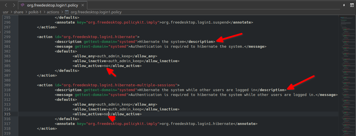

Chris hat geschrieben: ↑Sonntag 10. September 2023, 08:30 Jetzt habe ich aber trotzdem im Anwendungsstarter einen Button mit Ruhezustand[...]
Das ist wohl ein KDE Bug, wenn du es weg haben willst musst du zwei werte auf no umstellen:

country hat geschrieben: ↑Sonntag 10. September 2023, 15:49
Ah, da hatte ich mich wohl etwas zu früh gefreut.
Nach dem nächsten System-Update war wieder alles beim Alten (im negativen Sinn).
Die beiden Einträge (in deinem Screenshot; Zeile 305 und 315) waren wieder von no auf yes gesetzt!
Ob ich das nun nach jedem Update wieder händisch umschreibe, weiß ich noch nicht, vermutlich werde ich den Bug dann wohl doch hinnehmen.

Chris hat geschrieben: ↑Dienstag 26. September 2023, 15:31 Nach dem nächsten System-Update war wieder alles beim Alten
Danke für die Rückmeldung, nach paar versuchen und Suchmaschinen getippte hab ich eine regel dafür gefunden... dh. die Einstellung wird nicht nach einem update überschrieben.
Getestet und funktioniert.
https://wiki.archlinux.org/title/Polkit ... _hibernate
/etc/polkit-1/rules.d/10-disable-suspend.rules
polkit.addRule(function(action, subject) {
    if (action.id == "org.freedesktop.login1.suspend" ||
        action.id == "org.freedesktop.login1.suspend-multiple-sessions" ||
        action.id == "org.freedesktop.login1.hibernate" ||
        action.id == "org.freedesktop.login1.hibernate-multiple-sessions")
        return polkit.Result.NO;
