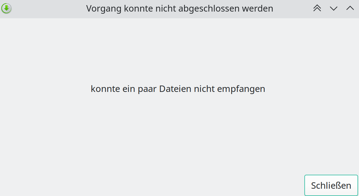

Günther
Beiträge: 99
Wohnort: Berlin
CPU: AMD Ryzen 7 7800X3D
Danksagung erhalten: 13 Mal
Re: [Stable Update] 2023-07-10 - Kernels, Plasma, Gnome, LibreOffice, Pipewire, Mozilla, Wine
Beitrag von Günther »
Ich weiß nicht, ob die Fehlermeldung niedlich oder peinlich ist 8)
Er tut bei mir nichts. Auch partiell den Firefox + Sprachdatei updaten will er nicht. :-[
jacl
Beiträge: 85
GPU: Mesa Intel® UHD Graphics
Kernel: ...always the newest
Desktop-Variante: KDE-Plasma
Hat sich bedankt: 4 Mal
Danksagung erhalten: 15 Mal
Beitrag von jacl »
@ Günther
Gib in der Konsole den Befehl:
sudo pacman -Syu
ein. Siehe meinen Beitrag oben, danach rödelte das Update bei mir durch (musst halt ein paar mal mit "J" bestätigen)... :)
Dürfte bei einigen über die GUI nicht funktioniert haben (hier Stable Updates haben's einige beschrieben)... :-\
regards Jacl
