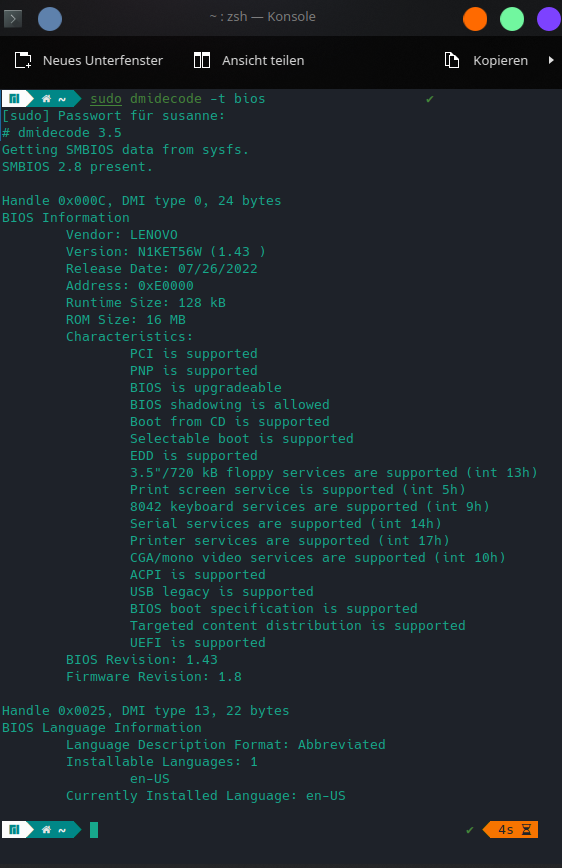

ich habe festgestellt, dass es für meinen Laptop ein BIOS Update gibt und würde gerne dieses Update in die Praxis umsetzen,
Unter Windows konnte ich dass alles mit dem Lenovo Vantage App aber unter Linux geht das ja nicht. Jetzt ist meine Frage, hat hier jemand positive Erfahrungen und Anleitungen in Bezug auf BIOS Updates?
Anbei meine Daten:
  Kernel: 6.3.0-1-MANJARO arch: x86_64 bits: 64
    Desktop: KDE Plasma v: 5.27.4 Distro: Manjaro Linux
  Type: Laptop System: LENOVO product: 20FJS0KV00 v: ThinkPad T560
    serial: <superuser required>
  Mobo: LENOVO model: 20FJS0KV00 v: SDK0J40697 WIN
    serial: <superuser required> UEFI-[Legacy]: LENOVO
    v: N1KET56W (1.43 ) date: 07/26/2022

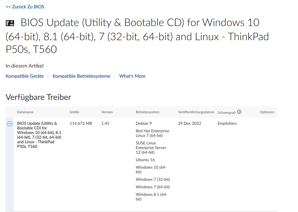

Bei der ersten Variante stellt sich für mich jetzt noch die Frage, welches Bios Paket ich runterladen soll, ich vermute mal "BIOS Update Utility (Linux)" oder? Das habe ich getan, das ist eine ZIP Datei, soll die ungepackt auf einen Stick geladen werden?
https://pcsupport.lenovo.com/us/de/prod ... ?name=BIOS

Ich habe jetzt etwas recherchiert und mich gegen ein Update entschieden. In dem ReadMe Dokument unter diesem Update kann man einsehen, was dieses Update beinhaltet:
ÄNDERUNGEN IN DIESER VERÖFFENTLICHUNG
Version 1.45
[Wichtige Updates]
– Verbesserung zur Behebung der Sicherheitslücke CVE-2017-5715, CVE-2022-33894,
CVE-2022-34301, CVE-2022-34302, CVE-2022-34303.
[Neue Funktionen oder Erweiterungen]
- Das Diagnosemodul wurde auf Version 04.27.000 aktualisiert.
[Problembehebungen]
– Behoben: „Alle Secure-Boot-Schlüssel löschen“ funktionierte nicht, wenn „Secure Boot“ aktiviert ist.
– Es wurde ein Problem behoben, bei dem Secure Boot Enable nicht geschützt ist.
Das sind alles Dinge, die ich weder aktiviert habe noch benötige und die Behebung von Sicherheitslücke benötige ich auch nicht, da ich prinzipiell keine Passwörter, Private Keys, Zertifikate und alle sonstigen sensiblen Informationen auf meinen PC's abspeichere. Bin wirklich erstaunt, dass es relativ wenig konkretes über notwendige BIOS Updates unter Linux gibt. Wahrscheinlich ist das eher überflüssig unter Linux wie beispielsweise Virenscanner ;D
