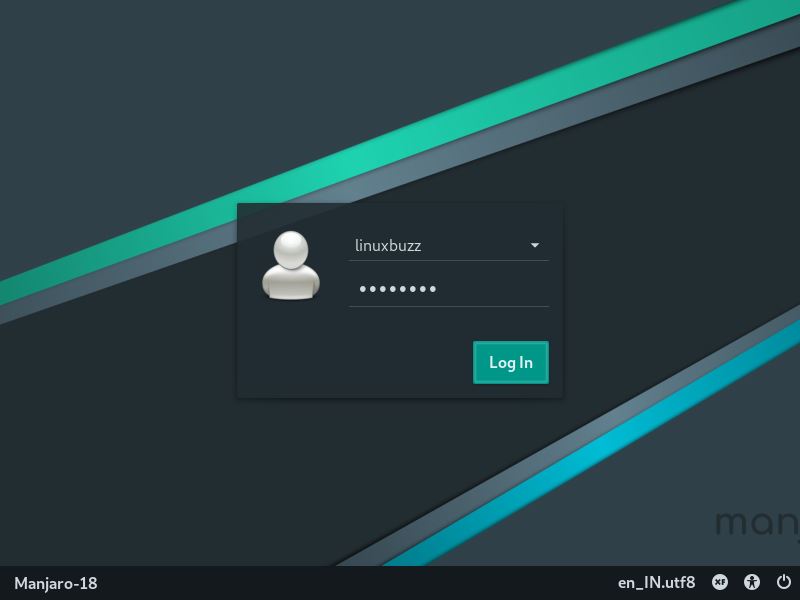

Wie mache ich ein Screenshot von dem Anmeldefenster?zompel hat geschrieben: ↑Mittwoch 5. April 2023, 14:42 Ach... ich glaube ich hatte deinen ersten Beitrag ein wenig falsch verstanden.
Nach dem Start von Manjaro erscheint auf deinem Desktop von alleine ein Anmeldefenster, welches du natürlich nicht einfach schließen kannst und du dich deshalb erst anmelden musst damit du arbeiten kannst.
Dann wäre ein Screenshot von dem Anmeldefenster nicht schlecht, wie LaGGGer eingangs geschrieben hatte.
Auch sein Link könnte dann weiterhelfen, wobei es auch einen anderen Lösungsweg gäbe.
Aber es wäre schon nicht schlecht zu wissen warum dieses Fenster überhaupt erscheint - mir fällt dazu nichts plausibles ein.
Ich habe zudem auch keine Fritz!Box.
Es kommt auch keine Meldung mit Anmeldeschlüsselbund.
Angefügtes Bild ist Symbolisch. Statt Manjaro-18 steht einmal archlinux und nach Login kommt wieder Anmeldefenster mit archlinux.fritz.box. Dann klappt Login und alles funktioniert.
- Manjaro-18-Login-Screen.jpg (21.03 KiB) 1998 mal betrachtet

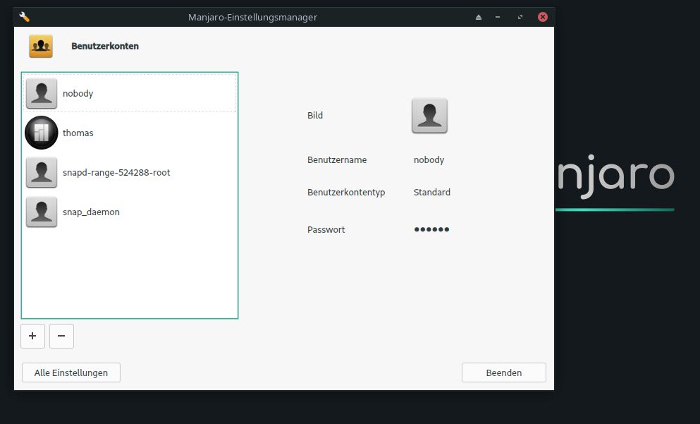

Re: Whisker Menü und Taskleiste reagieren nicht nach Start
Ich war schon wieder auf dem Holzweg...
Der Anmeldescreen kommt 2 Mal hintereinander nur jeweils mit einem anderen Schriftzug.
Ob der Schriftzug jetzt irgendeine Bedeutung hat oder nur eine hinterlegte Graphik ist weiß ich nicht, aber 2 Anmeldescreens hintereinander ist sehr merkwürdig. Das wird sicher nicht von alleine passiert sein, vor allem sollte bei dem Schriftzug dann eher Manjaro stehen und nicht Arch Linux.
Ab wann trat denn dieses Verhalten auf? Was hast du vorher geändert?
Sind denn die Benutzernamen bei den 2 Anmeldeschirmen die gleichen?
Keine Ahnung ob es irgendwie mit den verschiedenen "Snap"-Konten zusammenhängt. Ich habe damit keine Erfahrung.

Brauchst du denn Snap unbedingt? Das hat nämlich keinen guten Ruf. Dazu kannst du gern mal Google bemühen.
Wie schon zompel vermutet, kann dein Login damit zusammenhängen.
Schalte Snap ab und nutze Flatpak.
Wie das geht steht hier:
https://wiki.ubuntuusers.de/snap/#Ich-w ... s-benutzen
Ist zwar Ubuntu, aber die Befehle sind die gleichen.
Wenn du dir sicher bist und Snap nicht mehr benutzen willst, kannst du auch die beiden Snap Konten löschen.

Die beiden Snap Konten sind auch gelöscht.

PS: Der Schriftzug beim Anmeldefenster (einmal archlinux und einmal archlinux.fritz.box) sind Hostname.
