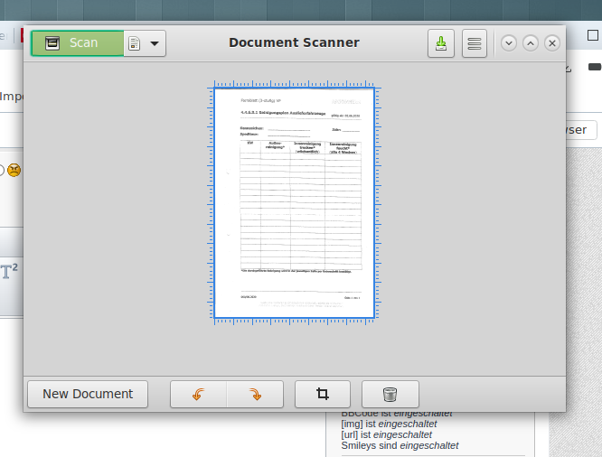

Wie, wenn der Einzug nicht funktioniert? Fragen über Fragen.
Man hebt Deckel auf, Ein Blatt ( Pappier A4) lege einfach oben auf Glassscheibe,
Deckel nach unten, zu.
Dann in Menu wähle "Copy".
Für Scannen das Programm simple-scan.
Copy geht, simple-scan auch jetzt geht NUR mit Kabelverbindung (Pronter-PC) .
Mit WLAN geht nicht(Drucken mit WLAN - OK!).
Also, weiter momentan keine Idee,
vermute soll man 200g Vodka einnehmen.

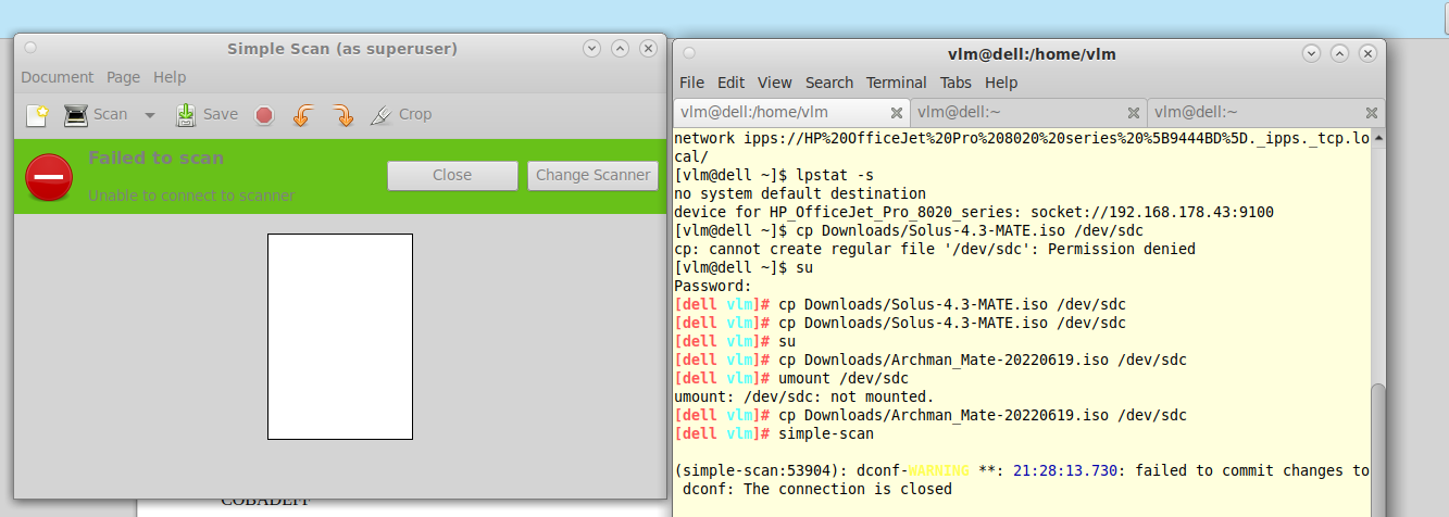

4.Tuemmler's Befehl:
[vlm@dell ~]$ lsmod | grep usb
usblp 32768 0
btusb 69632 0
btrtl 28672 1 btusb
btbcm 24576 1 btusb
btintel 45056 1 btusb
bluetooth 757760 43 btrtl,btintel,btbcm,bnep,btusb,rfcomm
usbhid 77824 0
[vlm@dell ~]$ lpc status
HP_OfficeJet_Pro_8020_series:
printer is on device 'socket' speed -1
queuing is enabled
printing is enabled
no entries
daemon present
[vlm@dell ~]$ lpinfo -v
network ipp
network ipps
network https
file cups-brf:/
network beh
network lpd
file cups-pdf:/
direct hp
network socket
network http
network smb
direct hpfax
network dnssd://Brother%20DCP-7055W._pdl-datastream._tcp.local/
network dnssd://HP%20OfficeJet%20Pro%208020%20series%20%5B9444BD%5D._ipp._tcp.local/?uuid=bccc9c11-a619-5d80-053a-4eb0875f3959
network lpd://BRW008092B19DAB/BINARY_P1
network socket://192.168.178.43:9100
network ipps://HP%20OfficeJet%20Pro%208020%20series%20%5B9444BD%5D._ipps._tcp.local/
[vlm@dell ~]$ lpstat -s
no system default destination
device for HP_OfficeJet_Pro_8020_series: socket://192.168.178.43:9100
[vlm@dell ~]$
- Beiträge: 77
- Registriert: Freitag 18. September 2020, 23:47
- Wohnort: Nuernberg
- CPU: Quad Core AMD A12-9720P RADEON R7
- GPU: Quad Core AMD A12-9720P RADEON R7
- Kernel: 5.4.0-39-generic x86_64
- Desktop-Variante: DE
- GPU Treiber: 5.4.0-39-generic x86_64
- Hat sich bedankt: 65 Mal
- Danksagung erhalten: 2 Mal
- Kontaktdaten:
Re: Scaner und HTTP code 409
Noch dazu
[vlm@dell ~]$ scanimage -L
device `escl:https://192.168.178.43:443' is a HP OfficeJet Pro 8020 series [9444BD] SSL platen,adf scanner
device `hpaio:/net/officejet_pro_8020_series?ip=192.168.178.43&queue=false' is a Hewlett-Packard officejet_pro_8020_series all-in-one
device `airscan:e0:HP OfficeJet Pro 8020 series [9444BD]' is a eSCL HP OfficeJet Pro 8020 series [9444BD] ip=192.168.178.43
[vlm@dell ~]$

Also, erstens grosse Dank für ihre Hilfe/Zeit.
Trotzdem will HP (Scanner) nicht korrekt funktionieren.
1. Jetzt Dell (Notebook) und HP-Printer verbunden mit Kabel .
2. Drucken geht ohne Problem.
3. Scannen geht nicht.
Bild mit simple-scan und Terminalausgabe.
4. Weiter Ausgaben, die Gosia sehen wollte
Ausgabe von "avahi-browse --all --resolve --terminate" zu groß....

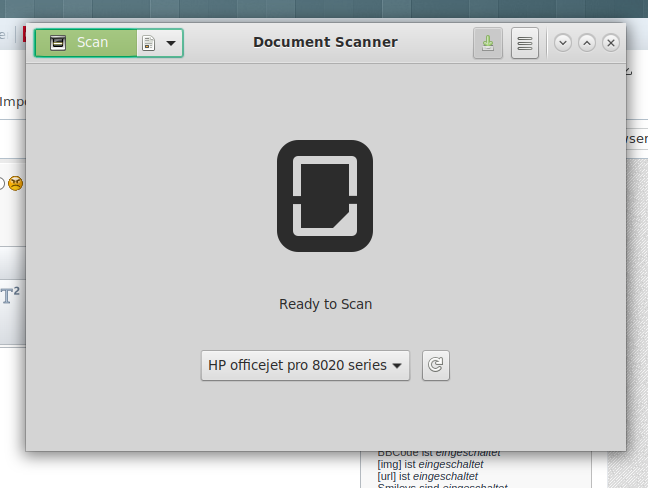

Jetzt bin auf andere Notebook, Medion.
1. Verbindung mit HP mit WLAN (kein Kabel !!!).
2. Drucken - OK, ohne Problem.
3. Scannen geht jetzt auch .
Warum????
unten Bild.
Warum????
unten Bild.
