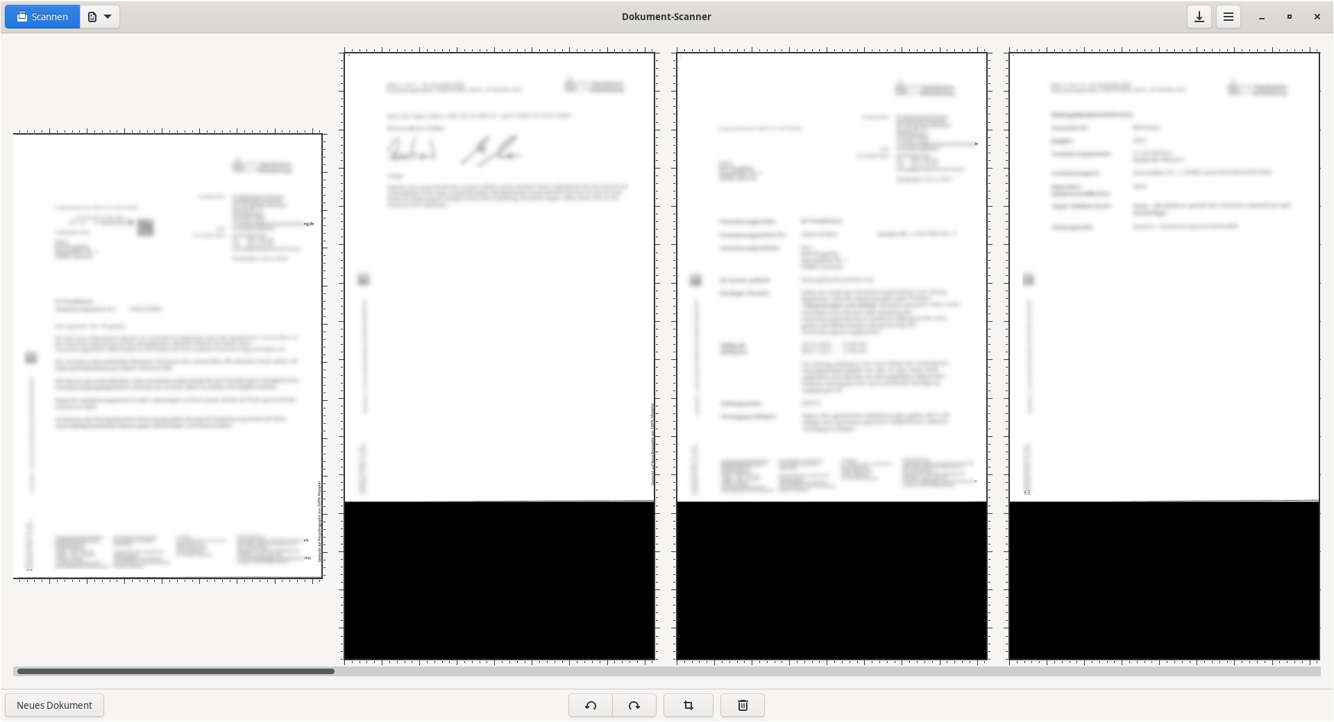

es ist wahrscheinlich kein Problem von Manjaro, obwohl ich das Problem früher unter Ubuntu nicht hatte. Das Standard-Scannprogramm simplescann erkennt irgendwie Seiten nicht als DIN A4 obwohl es in den Einstellungen so festgelegt ist. Wenn ich jetzt Dokumente über den Dokumenteneinzug scanne, dann macht er einige Seiten in DIN A4, die meisten Seiten aber irgendwie größer, mit einem breiten schwarzen Rand unten.
Ich muss dann die Seiten von Hand zuschneiden, was eine Menge Arbeit ist.
Hat noch jemand das Problem?
Kennt jemand eine Lösung?
Kennt jemand ein besseres Scannprogramm?
