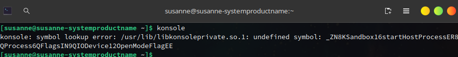

Hmm, bei mir klappen beide, aber versuche einmal die gnome-console zu installieren, eventuell kannst du dann mit dem Befehl "konsole" bzw. "yakuake" aus der gnome-console starten und eventuelle Fehler finden.

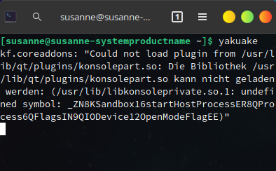

Vielen Dank für die Info, habe ich gemacht, jetzt ist electron-bin 20.1 installiert. Leider kann ich aber noch immer nicht die Konsole starten obwohl installiert. Und wenn ich Yakuake starten will, zeigt mir diese eine Fehlermeldung an, Das Konsole-Modul kann nicht geladen werden. Zur Ausführung von Yakuake muss Konsole installiert sein. Die ist mit Konsole (konsole) 22.08.0-1 aus offizielle Softwarequellen (extra) bereits installiert.

Danke für die Info, habe ich gemacht, anbei die Meldung.
Hallo Josefine, ich habe jetzt gnome-console installiert und die funktioniert auch. Aber das sollte doch nicht der Standard sein oder? Wie kann ich jetzt den Fehler aufspüren?

Ein vager Verdacht: Die Fehlermeldung legt evtl. nahe, dass Du Dir mal ein problematisches -git-Paket aus dem AUR installiert hast, das jetzt nicht mehr mit der aktualisierten Konsole harmoniert.

Noch eine vorläufig letzte Idee von meiner Seite: Die Fehlermeldung von Yakuake sieht so aus, als ob etwas mit den kcoreaddons nicht stimmt (ich hatte zuerst eher auf kcoreaddons-git getippt). Wie lautet die Ausgabe von:
pacman -Qikk kcoreaddons
(Mit dem kk in der Option sollte am Ende der Ausgabe die Info erscheinen, ob irgendwelche Dateien fehlen oder verändert wurden.)
