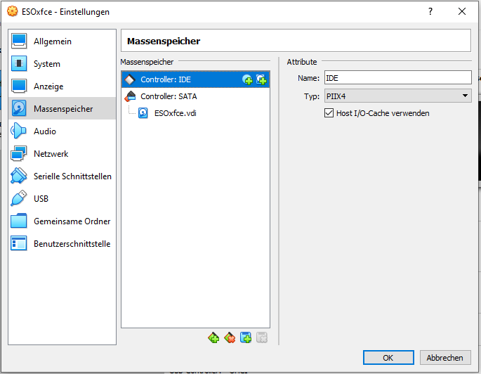

Edit:
Dafür bedarf es kleine Veränderungen in der Einstellung direkt in der VM
In der Vm dein Linux wählen und auf Ändern Klicken
Unter Massenspeicher deine ISO datei entfernen Controller IDE per rechtsklick - Anschluss entfernen
so muss das dann ca aussehn
Lass uns wissen ob es funktoniert hat. :D
