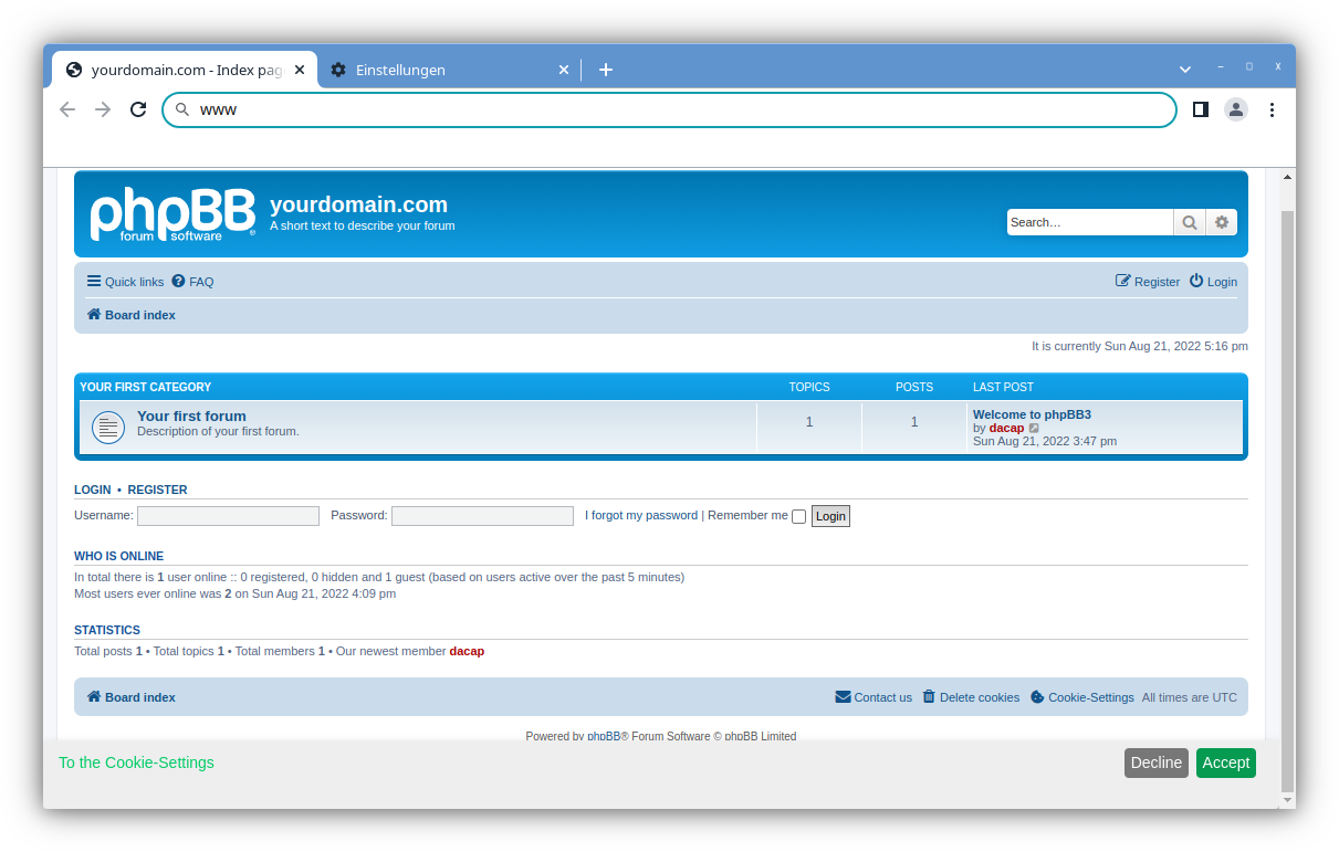

Ich hab mal phpbb installiert und folgendes gemacht.
eine custom.css in/styles/prosilver/theme/ erstellt und diese dann in stylesheets import @import url("custom.css");
.cookie-notice {
position: fixed !important;
bottom: 0 !important;
width: 100% !important;
display: inline !important;
right: 0 !important;
max-width:var(--notice-max-with, 100%) !important;
background-color:#eee !important;
.klaro .cookie-notice:not(.cookie-modal-notice) .cn-body p {
display: none !important;
Ergebnis:
den Text habe ich mit display: none !important; unsichtbar gemacht weil ich ihn momentan nicht richtig formatieren kann, ich hätte ihn gerne in einer Zeile aber mir fehlt gerade die zeit dafür um es fertig zu stellen.. ein anders mal wieder ..
Gruß country

Ok ich werde mir das die tage mal ansehen.
Wenn das so mit dem CSS geht das man das in der Optik machen kann, werde ich das wahrscheinlich als Auswahl für den Admin einrichten. Ich persönlich bevorzuge zwar das Original aber da eine Alternative zu schaffen wenn es einfach per CSS geht wäre nicht das Problem.
Den Text werde ich aber nicht ausblenden.
Zumal da bei der nächsten Version ohnehin gravierendere Optische Anpassung im Bereich der Schalter kommen werden. Durch die Geschichte mit der Abmahnung die ich erwähnt habe konnte ich für meinen Cookie Manager ja auch profitieren. Weil die Informationen die im Moment bei den Schaltern sind, sind einfach zu wenig.

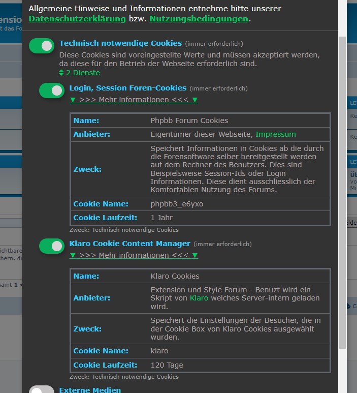

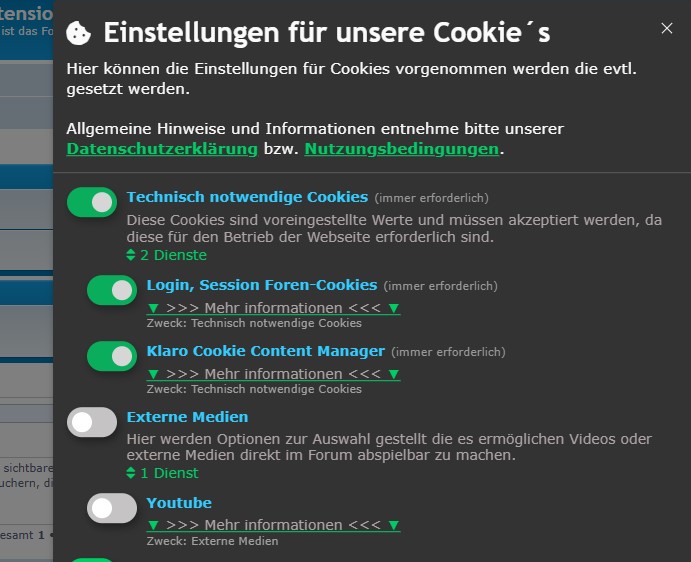

Das ganze wird dann so aussehen:
und wenn man die Infos dann sehen möchte klickt man auf Mehr Informationen und dann öffnet sich das fenster mit den Infos:
Das wird aber erst mit der nächsten Version kommen.

Ich hab jetzt mal eine Optik gefunden womit ich denke jeder leben kann.
Die Auswahl kann der Admin eines Forums dann in dem ACP machen.
Ich denke das kommt dann so in die nächste Version mit rein.
