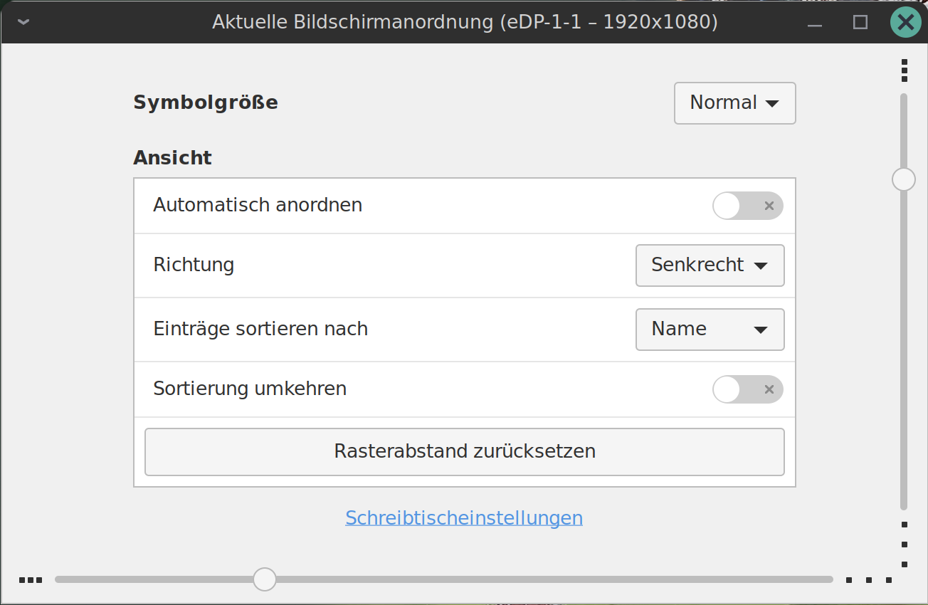

Derartige Probleme habe ich in Cinnamon nicht, auch nicht in Mint damals. Wie Manfrago schon schrieb, sehen die Einstellungen auch bei mir aus. Siehe Bild.
Hast du evtl. den Schreibtisch auf ein anderes Laufwerk/Partition verlinkt? Das geht meines Wissens in Cinnamon leider nicht und verursacht einige Probleme. Alle anderen Ordner kannst du natürlich problemlos auslagern.
Du könntest auch mal auf Probleme mit Rootrechten hin prüfen: Wenn keine Ausgabe erscheint, ist alles gut.

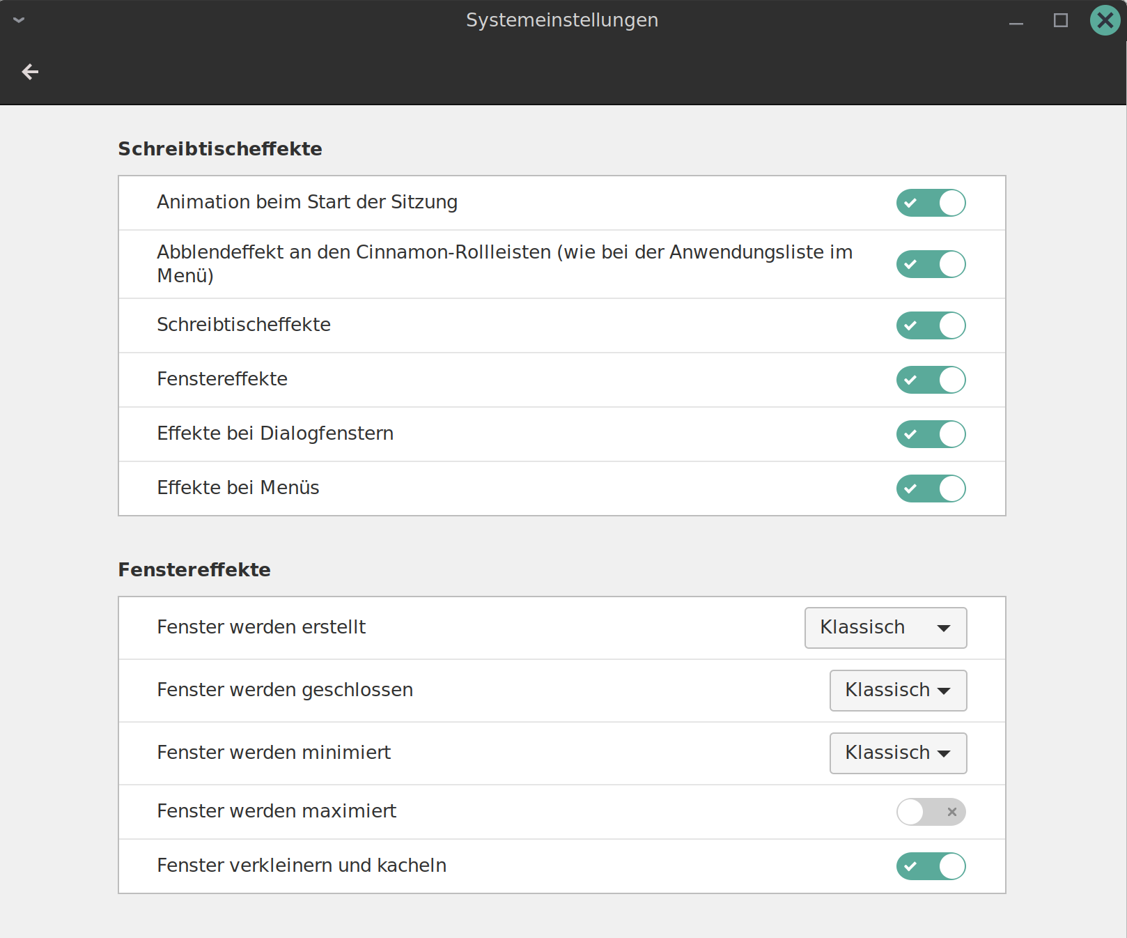

Die Einstellungen sehen bei mir etwas anders aus. Auch habe ich alle Schalter an, aber ich habe ja auch nur einen Bildschirm (Laptop). Probleme gibt es keine.
Welches System nutzt du und welche Cinnamon Version läuft darauf? Hier Cinnamon v: 5.2.7.

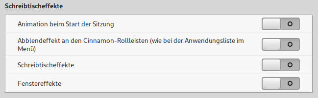

Was meinst du denn? Bei mir sind alle Schalter AUS.

Re: Desktop Symbole nach Neustart
Meinte nur, dass ich alles eingeschaltet haben, dass bei dir alles aus ist, war mir klar. Wundere mich nur, warum bei mir in den Einstellungen zwei Schalter mehr sind als bei dir. Die Version ist identisch und am Kernel kann es nicht liegen.

Nein hast du nicht. Schalte mal Fenstereffekte aus.
