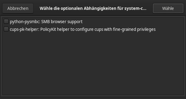

Re: Druckeinstellungen (system-config-printer) als User?
LaGGGer hat geschrieben: ↑Dienstag 23. Februar 2021, 11:49 ....Bei mir wars eben nicht so. Und nachinstalliert habe ich auch nicht diesen cups-pk-helper.
Was willst du mir damit sagen ?.
Das, was ich in meinem vorigen Beitrag vorhin per Edit nachgetragen habe.
Ich habe "Druckeinstellungen" nochmals installiert und dort gibt es die zu installierende Option "cups-pk-helper"
Wenn man da draufklickt.....

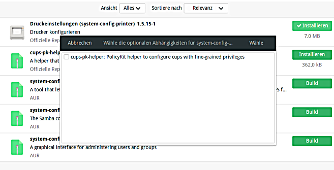

Manfrago hat geschrieben: ↑Dienstag 23. Februar 2021, 11:59 Ich habe "Druckeinstellungen" nochmals installiert und dort gibt es die zu installierende Option "cups-pk-helper"
Habe das ausprobiert, ich weis was du meinst. Kann aber bei der Installation über den pamac-manager nichts anhaken, es wird ausschließlich system-config-printer installiert.
Wenn es nicht doch automatisch mitinstalliert wird, hab das aber nicht mitbekommen.
LaGGGer hat geschrieben: ↑Dienstag 23. Februar 2021, 12:12 .... Kann aber bei der Installation über den pamac-manager nichts anhaken, es wird ausschließlich system-config-printer installiert....
Hm, ich habe vorhin via Pamac deinstalliert, neu gestartet, via Pamac erneut installiert und wurde gefragt, ob ich zusätzlich "cups-pk-helper" installieren möchte. Ist aber egal, Hauptsache das löppt jetzt bei dir.
Edit: Hänge mal ein Bild an
Mist...
Vorhin hatte beim Test ich eine Neuinstallation nur angestoßen, hatte das Programm aber nicht deinstalliert/installiert.
Nachdem du so hartnäckig warst habe ich das Programm mal richtig deinstalliert. Dann Neuinstallation .. und da ist der Plagegeist:
Hattest wohl recht, muss den doch mitinstalliert haben. >:(
Asche über mein Haupt.
Ich hoffe das Forum ist wegen meinem Beitrag hier nicht verärgert .

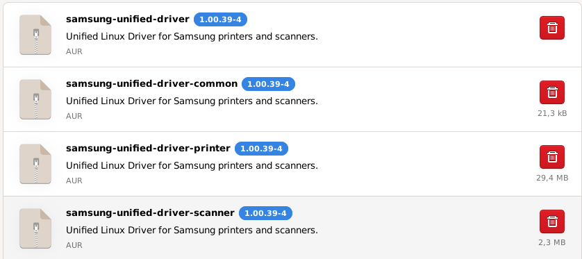

Beiträge: 909
Hat sich bedankt: 65 Mal
Danksagung erhalten: 120 Mal
Moin
Ich nutze ein Samsung-M2070 Schwarz/Weiß drucker.
Treiber aus dem AUR siehe Bild
