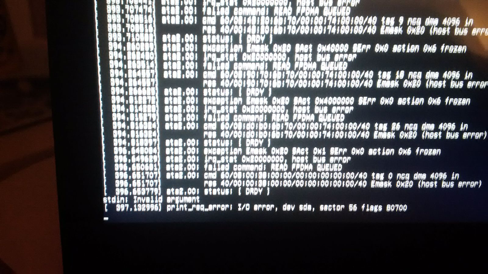

Hallo Zusammen,
die Installation bricht auf einen jungfreulichen HP Notebook mit Ryzen 5 3500U Prozessor mit Vega Mobile Gfx ab.
Hat hier jemand eine Lösung?
Folgendes wird angezeigt:
Folgender Fehler bei Versuch mit Ubuntu:

Bist du 100% sicher, daß dein USB-Stick richtig erstellt ist?

Ja, ich habe mehre Versionen und unterschiedliche Programme genutzt und sogar von CD probiert!
Kein Erfolg!
Re: Keine Installation auf HP mit Ryzen 5 3500U möglich!
RicoF hat geschrieben: ↑Donnerstag 5. Dezember 2019, 09:10 Ja, ich habe mehre Versionen und unterschiedliche Programme genutzt und sogar von CD probiert!
Kein Erfolg!
Hast du mit anderer Hardware getestet?

Ja und verschiedenen Sticks.....und Distrubtionen!
Die Live-Systeme booten auf jedem anderen Rechner (allerdings alle mit Intel-Prozessoren)!
RicoF hat geschrieben: ↑Donnerstag 5. Dezember 2019, 09:31 Ja und verschiedenen Sticks.....und Distrubtionen!
Welche Manjaro Install.iso wird verwendet?
Wie hast du die Installation durchgeführ?
Bootet der Ryzen überhaupt vom Stick, wenn ja, was zeigt:
inxi -Fxz

Manjaro bootet vom Stick und bleibt aktuell beim ersten Screenshot hängen. Es ist die aktuelle Version, welche zum Download angeboten wird.
Ich werde mal die Eingabe bei Rootfs# machen und schreibe was passiert.
WIN10 ließ sich übrigens ohne Problem installieren! Will ich aber nicht....

Hi, hatte sowas neulich mit einem HP Omen 15.
Da mußte ich erst mit einem Windows Bootstick erstmal die SSD formatieren.
Die benutzen ein modefiziertes Uefi was auf ein Windowsbootloader wartet .
Nach löschen der recovery und freedos Partition ging es.
Vieleicht hilft es dir auch.

RicoF hat geschrieben: ↑Donnerstag 5. Dezember 2019, 09:55 Manjaro bootet vom Stick und bleibt aktuell beim ersten Screenshot hängen. Es ist die aktuelle Version, welche zum Download angeboten wird.
Siehe:
https://forum.manjaro.org/t/cannot-boot ... -usb/19193
https://arcolinuxforum.com/viewtopic.php?t=840
Die zweite URL zeigt zusätzlich wie man Screenshots richtig macht. ;)

Das ist Momentan meine größte Vermutung und werde es auch ausprobieren.

Leider immer noch Erfolg. Der Rechner weigert sich hartnäckig, etwas anderes außer WIN zu installieren. Furchtbar...
Werde alles vom Stick, Bios, Festplatte ... nochmal durchgehen. Wenn jemand noch einen Tipp hat, wäre ich dankbar.

hallo RicoF,
hast du Manjaro stable installiert?
Ich habe gelesen, dass es möglicherweise an der systemd Version liegt und sie höher als 242 sein sollte.
Du könntest zu Testzwecken mal die testing Version ausprobieren:
https://osdn.net/projects/manjaro/stora ... inux54.iso
Velleicht liegt es ja an systemd.
Würde mich nicht wundern >:D

Meine nicht maßgebliche Meinung: Bei derartigen Problemen, würde ich mit einem Standardprozessor installieren.
Da sowas aber beim Laptop nicht möglich ist - wäre mein nächster Versuch: die Festplatte entnehmen und auf einem möglichst ähnlichen Desktop System (Verwandte Architectur Zen+ Prozessor und vergleichbares Chipset A300, A320, B350, B450, B550, X370, X470, X570 ) installieren. Da sowas selten in Reichweite herum liegt, versuche Hilfe in Deiner Umgebung zu finden. Das ganze müsste auch mittels einer passenden Image-Datei gehen, daß Du auf Deine Festplatte "zurück" spielst.
