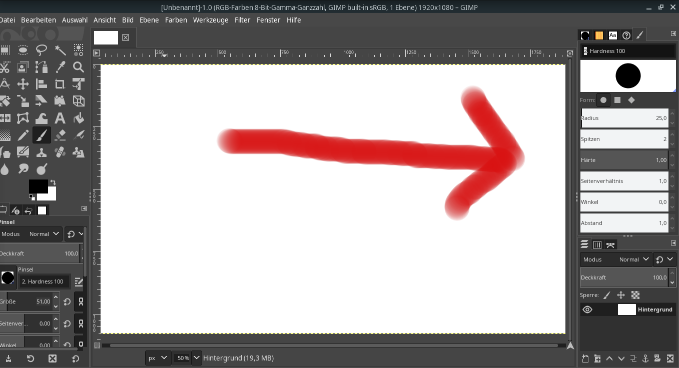

Ich bin kein Anfänger was Gimp betrift. Mich wundert es nur bei Version 2.8 konnte man den Pinseleditor wunderschön bearbeiten aber bei der aktuellen scheint es gesperrt zu sein. Und Ja ich nehme mir YouTube auch zu Hilfe aber bis jetzt konnte ich keine Problemlösung finden.
Im Bild hab ich das Markiert. Ich kann die Regler nicht verschieben

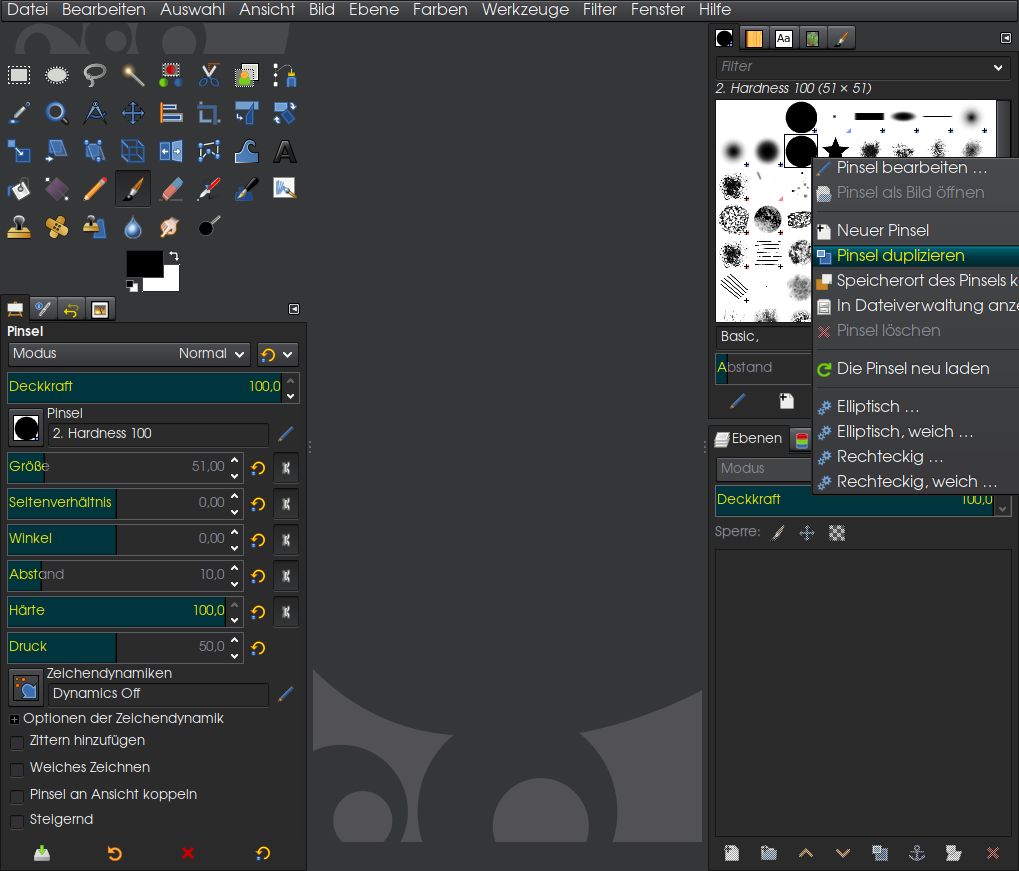

Re: Gimp 2.10 Pinseleditor
ioio2562 hat geschrieben: ↑Sonntag 23. Juni 2019, 15:06 Mich wundert es nur bei Version 2.8 konnte man den Pinseleditor wunderschön bearbeiten aber bei der aktuellen scheint es gesperrt zu sein.
Normale Benutzer haben keine systemweiten Schreibrechte,
deshalb soll man zuerst eine Pinsel Kopie erstellen.
(Speicherort: ~/.config/GIMP/2.10/brushes)
(In Gimp 2.10 sind die Basic Pinsel keine Bitmaps sondern *.vbr Textdateien,
siehe: /usr/share/gimp/2.0/brushes/Basic/)
