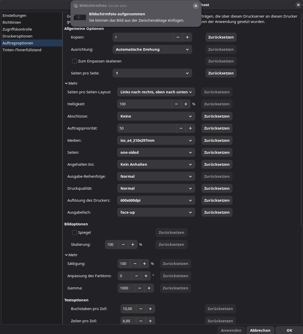

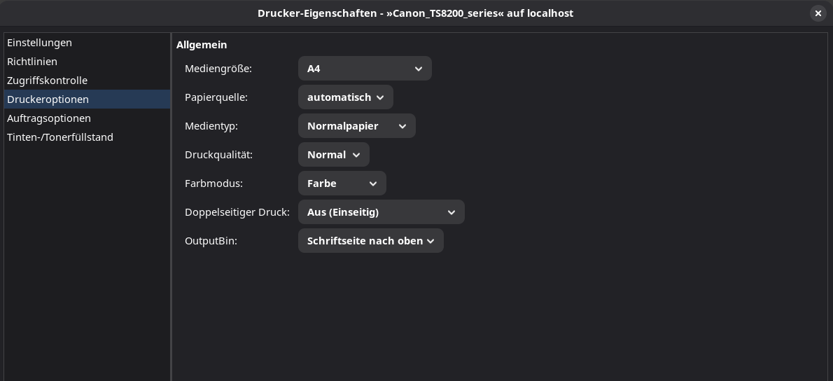

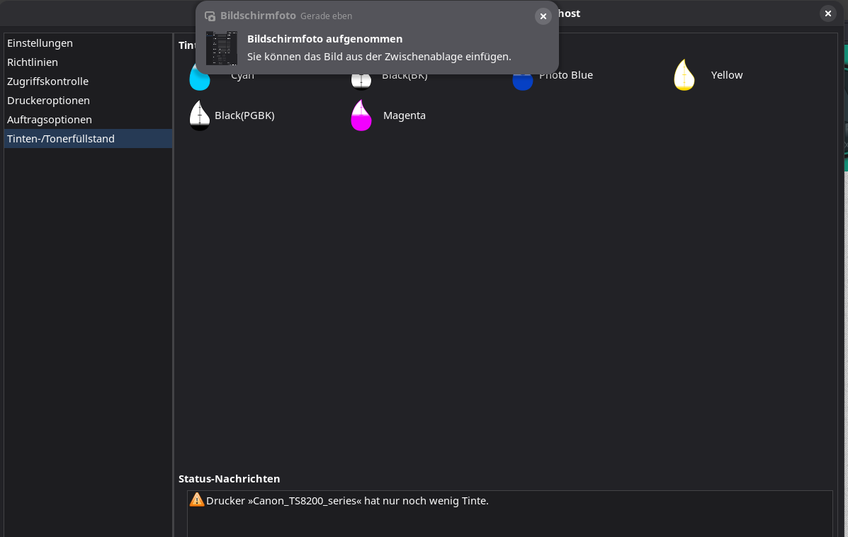

Beiträge: 580
Re: CUPS-Problem mit Samsung Multifunktionsdrucker
@charly700 Ich weiß ja nicht was du bei der "driverless" installation vermisst, aber ich bekomme alles angeboten was ich benötige.
Sicherlich mag es auch Unterschiede bei der Unterstützung dieses Standards geben, aber das kann man ja ausprobieren wenn man möchte.
Im Anhang sind die Konfigurationsmöglichkeiten bei meinem Drucker über "system-config-printer". Ich kann sogar CD's als Medium auswählen und bekomme die Füllstände angezeigt.

Die beeindruckende Tintenstand-Anzeige, die du uns hier zeigst, ist bei manchen Druckern wirklich nur verfügbar, wenn der Drucker über USB angeschlossen wird, weil der Treiber mit dieser Anzeige und Einstellungsvielfalt nur über USB mit dem Drucker sprechen will. Das hatte ich bei einem Epson Inkjet feststellen müssen und auch bei meinem alten Kyocera Farblaser (den ich schon seit fünf Jahren endlich reparieren wollte) :-[
