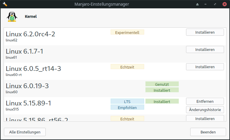

Die_Kralle hat geschrieben: ↑Sonntag 29. Januar 2023, 01:15 Linux heiko-g750js 6.0.19-3-MANJARO #1 SMP PREEMPT_DYNAMIC Wed Jan 18 07:57:11 UTC 2023 x86_64 GNU/Linux
Kernel 6.0.19 ist EOL
Installieren den neusten kernel, wenn aber die Hardware nicht der neuste schrei ist tuts es auch ein LTS kernel zB 15.15.90
zu NFS kann ich nur sagen. Das DHCP auch funkoniert, also man brauch nicht wirklich statische IP Adresse.

country hat geschrieben: ↑Sonntag 29. Januar 2023, 02:32 Kernel 6.0.19 ist EOL
Kernel 15? Das neuste was mir in den Manjaro-Einstellungen angeboten wird, ist 6.1.7-1.

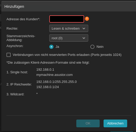

@Die_Kralle
Hier mal ein Screenshot von den Angaben für eine NFS Freigabe.
Wie LaGGGer schon sagte sieht es unter Windows eher schlecht damit aus, aber ich habe auf dem NAS beide Dienste laufen und nutze für Windows SMB.
Bildschirmfoto vom 2023-01-29 09-15-28.png (39.38 KiB) 924 mal betrachtet

Die_Kralle hat geschrieben: ↑Sonntag 29. Januar 2023, 09:20 Moin,
Gruß Heiko
country meinte sicherlich den 5.15 LTS, welcher bei dir sogar noch installiert ist.
Einfach beim nächsten Bootvorgang im Grub aufrufen.
Du kannst aber vorher auch noch den 6.1'er Kernel installieren und nach dem nächsten Boot den 6.0'er deinstallieren.

nachdem ich jetzt den 6.1.7-1 aktiviert habe, funktioniert der NAS-Zugriff wieder. :D
Was jetzt nicht mehr funktionierte war VMWare Workstation Pro. Aber nach dem ich das komplett deinstalliert habe und komplett neu installiert habe, läuft auch das wieder.
Ich würde sagen: "Problem gelöst."
