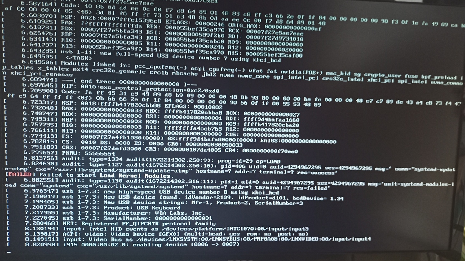

ich habe ein Problem mit dem NVidia-Treiber und einen Kernel neuer als 5.15. Noveau geht problemlos mit dem Kernel 6.1, aber seit 5.16 gibt es einen Fehler, der das Starten verhindert (siehe Anhang).
Ich habe bereits versucht, entweder video-linux ODER video-nvidia im Manjaro-Hardware-Tool zu installieren, aber nur wenn ich video-linux aktivere, geht es mit neueren Kernels.
Hat jemand einen Tipp, wie ich den Nvidia-Treiber mit aktuellen Kernels nutzen kann? Welche Informationen könnten hilfreich sein?
Vielen Dank schon einmal!

Guter Einfall, die interne Grafik von der CPU zu deaktivieren - Velen Dank! Zwar startet der X-Server noch immer nicht korrekt, aber ich konnte auf eine Konsole wechseln und die Log-Dateien sichern. Hier sind sie:
Aus dem journalctl -p err -b > ~/bootlog.txt
Aus dem cat /var/log/Xorg.0.log > ~/xorglog.txt
Hat jemand noch eine gute Idee, was mein Problem verursachen könnte/wie ich es lösen könnte?
Dez 29 21:13:58 marcus-standpc kernel: ACPI BIOS Error (bug): Failure creating named object [\ADBG], AE_ALREADY_EXISTS (20220331/dswload2-326)
Dez 29 21:13:58 marcus-standpc kernel: ACPI Error: AE_ALREADY_EXISTS, During name lookup/catalog (20220331/psobject-220)
Dez 29 21:13:58 marcus-standpc kernel: ACPI BIOS Error (bug): Could not resolve symbol [\_SB.PC00.I2C1.TPL1], AE_NOT_FOUND (20220331/dswload2-162)
Dez 29 21:13:58 marcus-standpc kernel: ACPI Error: AE_NOT_FOUND, During name lookup/catalog (20220331/psobject-220)
Dez 29 21:13:58 marcus-standpc kernel: pcieport 0000:00:1c.0: pciehp: Cannot get irq -1 for the hotplug controller
Dez 29 21:13:58 marcus-standpc kernel: pcieport 0000:00:1c.0: pciehp: Notification initialization failed (-1)
Dez 29 21:13:58 marcus-standpc kernel: usb 1-7.1: device descriptor read/64, error -32
Dez 29 21:13:59 marcus-standpc kernel:
Dez 29 21:13:59 marcus-standpc kernel: traps: Missing ENDBR: _nv012292rm+0x0/0x10 [nvidia]
Dez 29 21:13:59 marcus-standpc kernel: kernel BUG at arch/x86/kernel/traps.c:255!
Dez 29 21:13:59 marcus-standpc systemd[1]: Failed to start Load Kernel Modules.
Dez 29 21:14:06 marcus-standpc kernel: nvidia-gpu 0000:05:00.3: i2c timeout error e0000000
Dez 29 21:14:06 marcus-standpc kernel: ucsi_ccg 6-0008: i2c_transfer failed -110
Dez 29 21:14:06 marcus-standpc kernel: ucsi_ccg 6-0008: ucsi_ccg_init failed - -110

Re: Probleme mit nvidia-Treiber und Kernel neuer als 5.15
Guckst du hier https://github.com/NVIDIA/open-gpu-kern ... issues/256
workaround:
/etc/default/grub mit einem Editor nach deiner Wahl öffnen (mit sudo)
in dieser Zeile ibt=off einfügen
zb.
Datei speichern
grub.cfg generieren
sudo reboot
workaround:
zb.
GRUB_CMDLINE_LINUX_DEFAULT="loglevel=3 ibt=off quiet"
grub.cfg generieren
grub-mkconfig -o /boot/grub/grub.cfg
Das war der Fehler und die Lösung.
Dank vielmalse country, jetzt klappt wieder alles.
Jawohl, dann Post #13 das Häkchen anklicken.
