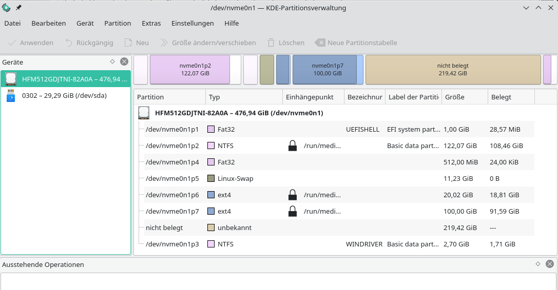

Hier sind die Partitionen in nem Bild:

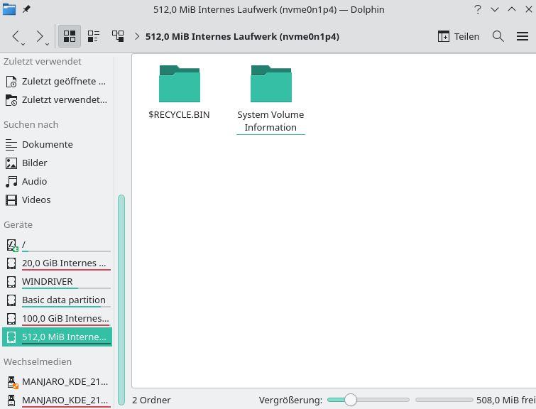

Wie man sieht ist die boot-Partition (p4) fast leer:
â–º Text anzeigen
und in den beiden Linux Partitionen danach (/ und /home) alles noch da.
(Man beachte den nicht zugeteilten Bereich ::) - dachte damals, dass man den im Nachhinein ohne Probleme einer Partition zuteilen kann. Ist aber wohl nicht unbedingt möglich, oder?)

sudo lsblk -o NAME,FSTYPE,TYPE,SIZE,MOUNTPOINT,LABEL,UUID                                      ✔
NAME        FSTYPE   TYPE   SIZE MOUNTPOINT              LABEL            UUID
loop0       squashfs loop    19M /run/miso/sfs/livefs
loop1       squashfs loop 785,6M /run/miso/sfs/mhwdfs
loop2       squashfs loop   2,1G /run/miso/sfs/desktopfs
loop3       squashfs loop 790,9M /run/miso/sfs/rootfs
sda         iso9660  disk  29,3G /run/miso/bootmnt       MANJARO_KDE_2122 2022-01-23-13-30-08-00
├─sda1      iso9660  part   3,7G                         MANJARO_KDE_2122 2022-01-23-13-30-08-00
└─sda2      vfat     part     4M                         MISO_EFI         01B3-DEA1
nvme0n1              disk 476,9G
├─nvme0n1p1 vfat     part     1G                         UEFISHELL        DC84-0D14
├─nvme0n1p2 ntfs     part 122,1G /run/media/manjaro/A8DC                  A8DC9027DC8FEE3E
├─nvme0n1p3 ntfs     part   2,7G                         WINDRIVER        4426845E2684533A
├─nvme0n1p4 vfat     part   512M                                          ACEF-E499
├─nvme0n1p5 swap     part  11,2G                                          fa3c42c4-b198-43cb-8a1e-2675585a7a81
├─nvme0n1p6 ext4     part    20G                                          4292aea1-d298-4531-8c94-4efe43248be3
└─nvme0n1p7 ext4     part   100G                                          2ae296d5-3375-46f9-b7e2-af1e7d44e78e

nvme0n1              disk 476,9G
Das ist Deine Festplatte mit Windows und Linux.
und das ist Dein Linux-System.

um Irrtümer auszuschließen, Du hattest auf
eine /boot erstellt?
Diese hast Du formatiert? Nun einmal unabhängig davon wann eine eigene /boot gebraucht wird, wenn es nur diese Partition betrifft gehe ich davon aus, dass diese Partition den Bootlader GRUB aufnehmen sollte, der ist nun weg.
Daraus folgt:
Wird diese Partition nicht mehr benutzt, kann der Bootlader GRUB auch in das System
= Dein /root eingetragen werden.
Habe ich das richtig interpretiert?

Hier die Kurzform wie "p4" wieder zu dem wird, was sie vermutlich einmal war:
Livesystem booten, Daten sichern
* Systempartition unter /mnt einhängen
* Bootpartition unter /mnt/boot einhängen
* per chroot ins installierte System wechseln
* Kernel neu installieren
* die UUID der Bootpartition in der fstab anpassen
* eine GRUB 2/Reparatur durchführen
* chroot verlassen, Partitionen aushängen, System neu starten
Nachtrag: Sollte es zutreffen was ich vermute, solltest Du Dich damit schon einmal beschäftigen. https://wiki.manjaro.org/index.php/GRUB ... Bootloader

Windows bootet weiterhin. Ich hatte in Windows die /boot Partition anstelle eines USB-Stick formatiert, deswegen gibt es GRUB nicht mehr, so wie du festgestellt hast. Und diese DVD sda iso wird einfach das linux live-system sein.
Du hattest auf
Ja, genau.
