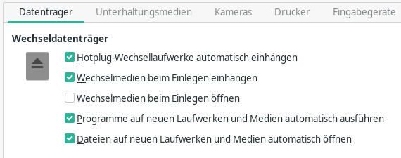

Kenne ich so nicht, bin im Momment auch mit Cinnamon unterwegs. Aber soweit ich mich erinnern kann, habe ich immer alle Punkte abgewählt.
Ich weis jetzt nicht mehr ober der Stick dann in einem geöffneten Thunar links unten angezeigt wurde.
Must du testen.
Hallo Allfred,
oh, LaGGGer war wie üblich schneller :wink: deshalb nur zu Bekräftigung. Ich habe auch alle Punkte abgewählt. Der Stick taucht dann beim Einstecken in der Seitenleiste von Thunar auf und Du kannst (oder musst, je nachdem, wie man das nennen will) dann selbst durch Rechtsklick entscheiden, was Du machst. Aber auch hier, kein Gnome, sondern xfce.

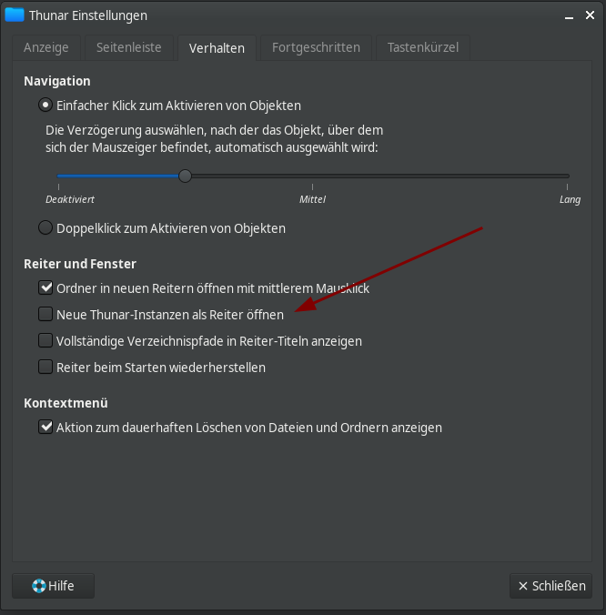

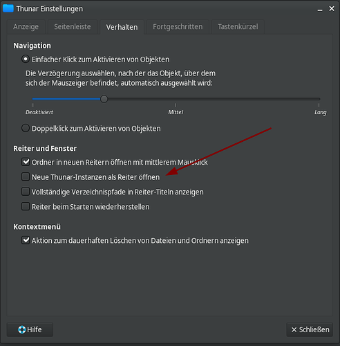

Im Thunar kann man folgendes aktivieren. Vielleicht hilft dir das ja.
Ja, danke. Thunar hatte ich auch schon inspeziert. Aber da die Aktion durch ein USB Ereignis ausgelöst wird, muß dort entschieden werden was passiert. Ein weiterer Tab (bzw. unzählige weitere) im Thunar sind der Sache abträglich. Ich hoffe Du verstehst die Dimension: Ein einzelner USB Stick - was solls. Aber wenn es sich um dutzende handelt ist es lästig die Taskleiste voll mit Thunar-Instanzen zu finden. Da ist es besser wie LaGGGer und Gosia diese halbgaren Automatismen abzuschalten.
