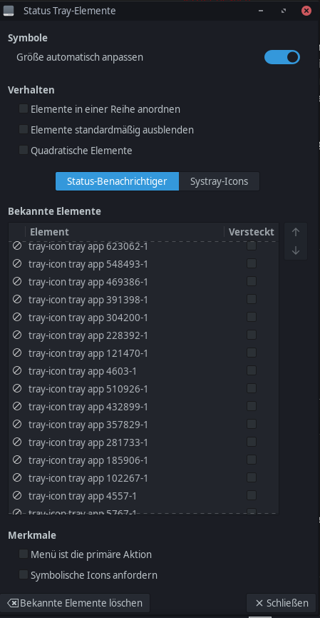

Ich habe ein Problem, welches Rustdesk betrifft. Ich habe das Icon im Systemtray ausgeblendet, aber seit dem letzten Update von Rustdesk oder Manjaro (testing) wird immer wieder ein Icon eingeblendet (nach gewisser Zeit seit dem Ausblenden) und wenn ich die Eigenschaften der Status Tray-Erweiterung aufrufe, habe ich jeden Tag mehr Einträge wie: tray-icon tray app xxxxx-1. Die xxxxx sind Zahlen 4- bis 6-stellig. Und wenn ich das sichtbare Icon wieder ausblende, kommt ein neuer Eintrag hinzu und nach einer gewissen Zeit ist das Icon wieder sichtbar.
Weiß da jemand etwas Genaueres zu dem Thema?

Bei mir läuft der Rustdesk immer im Hintergrund. Deshalb wird bei mir auch das Icon angezeigt. Aber bisher konnte ich es einfach verstecken (XFCE) und habe wen ich es benötigt habe es einfach im Systemtray eingeblendet.
Das funktioniert derzeit nicht mehr. Sieh bei mir dann so aus.
Ich habe die rustdesk-bin aus dem AUR installiert.
