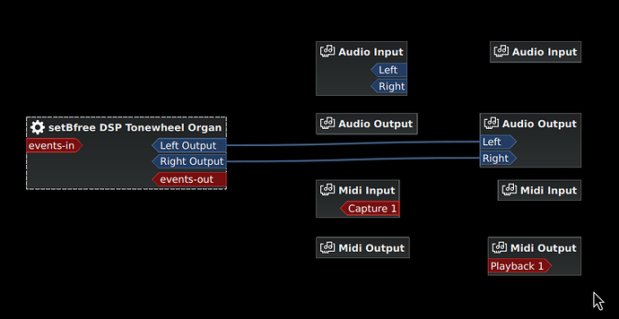

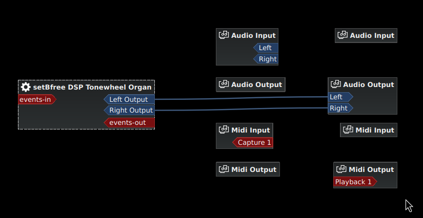

Kürzlich hatte ich ein bisschen Zeit, mal wieder mit dem Keyboard zu spielen. Aber nun wurde das Keyboard zwar (wie bisher) über lsusb erkannt und auch in Carla im Patchbay angezeigt. Aber ich konnte keine Verbindung zwischen dem Keyboard und dem Instrumenten-Plugin herstellen, sodass das Keyboard ohne Funktion blieb. Die im Patchbay dargestellte Tastatur lässt sich jedoch mittels Maus spielen. Demnach fokussiert sich das Problem auf die Verbindung zwischen Keyboard und Carla bzw. dem PlugIn.
Hab mal zwei Screenshots vom Patchbay erstellt, je eines external und internal:

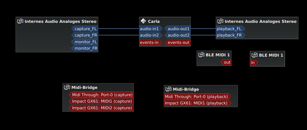

In dem oberen der beiden Screenshots, die ich im ersten Post gezeigt hatte, sind die externen Verbindungen in Carla angezeigt. Dort fehlt die Verbindung zwischen dem Block links unten MidiBridge Impact GX61 MIDI1 (capture) und MIDI2 (Capture) und dem Block in der Mitte oben Carla events-in.
Nu spielt es! Und das Keyboard wird nicht im internen Patchbay von Carla angezeigt sondern nur im externen. Da konnte ich lange suchen.
