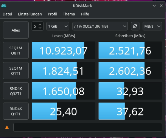

Ich habe mir letztens einen neuen Arbeitsrechner zusammengestellt.
Ich habe, schande über mich, CachyOS installiert (Gründe dafür sind nicht die nutzlosen Kernel Optimierungen, sondern weil Manjaro bei vielen Sachen rumzickt, das kann ich auf einem Arbeitsrechner nicht gebrauchen. Und CachyOS ist auch nicht das Gelbe vom Ei, nur mal so nebenbei).

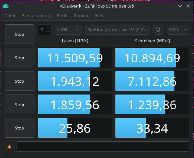

Wie auch immer, ich habe eine NVMe mit 14000 Lese- und 13000 Schreibgeschwindigkeit.
Mit dem Btrfs bekomme ich gerade so zwischen 2500 und 3000 beim schreiben. Ohne CoW (Copy on Write) kommt die NVMe auf ca. 12500 (ich nutze LUKS, deswegen etwas langsamer).
Klar, ich ich könnte jetzt neu installieren mit ext4, dazu habe ich aber keine Lust, da ich schon zu viel eingerichtet habe. Ich könnte auch die Kompression in der fstab rausnehmen, und das ganze CoW ausstellen, aber das gilt dann nur für neue Ordner und Dateien.
Meine Frage ist:
Ist das bei euch auch so extrem langsam?
Ich habe mir sogar extra heute morgen Scripte gebaut um es zu verifizieren.

 NVMe / LUKS / BTRFS DIAGNOSE
 Sa 15. Aug 10:33:08 CEST 2026
### SYSTEM
Linux grid 7.1.8-1-cachyos #1 SMP PREEMPT_DYNAMIC Mon, 10 Aug 2026 19:39:40 +0000 x86_64 GNU/Linux
  Host: grid Kernel: 7.1.8-1-cachyos arch: x86_64 bits: 64
  Desktop: KDE Plasma v: 6.7.4 Distro: CachyOS
  Type: Desktop Mobo: Micro-Star model: MAG X870 TOMAHAWK WIFI (MS-7E51)
    v: 1.0 serial: <superuser required> Firmware: UEFI vendor: American
    Megatrends LLC. v: 1.A91 date: 06/04/2026
CPU:
  Info: 16-core AMD Ryzen 9 9950X [MT MCP] speed (MHz): avg: 624
    min/max: 624/5756
  Device-1: Advanced Micro Devices [AMD/ATI] Navi 48 [Radeon RX 9070/9070
    XT/9070 GRE] driver: amdgpu v: kernel
  Device-2: Advanced Micro Devices [AMD/ATI] Granite Ridge [Radeon Graphics]
  Display: wayland server: Xwayland v: 24.1.13 compositor: kwin_wayland
    driver: gpu: amdgpu resolution: 2560x1440~144Hz
  API: OpenGL v: 4.6 vendor: amd mesa v: 26.1.6-arch3.1 renderer: AMD
    Radeon RX 9070 XT (radeonsi gfx1201 ACO DRM 3.64 7.1.8-1-cachyos)
  Info: Tools: api: clinfo, eglinfo, glxinfo, vulkaninfo
    de: kscreen-console,kscreen-doctor wl: wayland-info x11: xdpyinfo,xprop
Network:
  Device-1: Qualcomm WCN785x Wi-Fi 7 320MHz 2x2 [FastConnect 7800]
    driver: ath12k_wifi7_pci
  Device-2: Realtek RTL8126 5GbE driver: r8169
Drives:
  Local Storage: total: 1.86 TiB used: 24.86 GiB (1.3%)
Info:
  Memory: total: 60 GiB note: est. available: 60.23 GiB used: 4.29 GiB (7.1%)
  Processes: 617 Uptime: 36m Shell: nvme-diagnose.s inxi: 3.3.41
### PCI / NVME DEVICE
04:00.0 Non-Volatile memory controller [0108]: Shenzhen Longsys Electronics Co., Ltd. Lexar NM1090 PRO NVMe SSD [1d97:2508] (rev 03)
PCIe Link:
		LnkCap:	Port #0, Speed 32GT/s, Width x4, ASPM L1, Exit Latency L1 unlimited
		LnkSta:	Speed 32GT/s, Width x4
		LnkCap2: Supported Link Speeds: 2.5-32GT/s, Crosslink- Retimer+ 2Retimers+ DRS+
		LnkSta2: Current De-emphasis Level: -3.5dB, EqualizationComplete+ EqualizationPhase1+
### NVME LIST
Node                  Generic               SN                   Model                                    Namespace  Usage                      Format           FW Rev
/dev/nvme0n1          /dev/ng0n1            QG4464R002718P3200   Lexar SSD NM1090 PRO 2TB                 0x1          2.05  TB /   2.05  TB      4 KiB +  0 B   Y0527A00
vid       : 0x1d97
ssvid     : 0x1d97
sn        : QG4464R002718P3200
mn        : Lexar SSD NM1090 PRO 2TB
fr        : Y0527A00
ieee      : caf25b
vwci      : 255
oacs      : 0x17
frmw      : 0x14
mntmt     : 273
oncs      : 0xd7
vwc       : 0x7
mnan      : 0
mnsudmq   : 0
Smart Log for NVME device:nvme0 namespace-id:ffffffff
critical_warning			: 0
temperature				: 43 °C (316 K, 109 °F)
available_spare				: 100%
available_spare_threshold		: 10%
percentage_used				: 0%
endurance group critical warning summary: 0
Data Units Read				: 119860 (61.37 GB)
Data Units Written			: 740797 (379.29 GB)
host_read_commands			: 2251634
host_write_commands			: 5300973
controller_busy_time			: 10
power_cycles				: 13
power_on_hours				: 16
unsafe_shutdowns			: 7
media_errors				: 0
num_err_log_entries			: 0
Warning Temperature Time		: 0
Critical Composite Temperature Time	: 0
Temperature Sensor 1			: 47 °C (320 K, 116 °F)
Temperature Sensor 2			: 43 °C (316 K, 109 °F)
Thermal Management T1 Trans Count	: 0
Thermal Management T2 Trans Count	: 0
Thermal Management T1 Total Time	: 0
Thermal Management T2 Total Time	: 0
### BLOCK DEVICES
NAME                                          KNAME     TYPE  FSTYPE       SIZE FSAVAIL FSUSE% MOUNTPOINTS
zram0                                         zram0     disk  swap        60,2G                [SWAP]
nvme0n1                                       nvme0n1   disk               1,9T
├─nvme0n1p1                                   nvme0n1p1 part  vfat           4G    3,4G    14% /boot
└─nvme0n1p2                                   nvme0n1p2 part  crypto_LUKS  1,9T
  └─luks-c2f02faf-0b5e-4566-9ee8-68ad612f098a dm-0      crypt btrfs        1,9T    1,8T     1% /var/tmp
                                                                                               /var/log
                                                                                               /home
                                                                                               /var/cache
                                                                                               /srv
                                                                                               /root
### MOUNT OPTIONS
/dev/mapper/luks-c2f02faf-0b5e-4566-9ee8-68ad612f098a[/@] btrfs rw,noatime,compress=zstd:1,ssd,space_cache=v2,subvolid=256,subvol=/@
TARGET       SOURCE                                                         FSTYPE OPTIONS
/            /dev/mapper/luks-c2f02faf-0b5e-4566-9ee8-68ad612f098a[/@]      btrfs  rw,noatime,compress=zstd:1,ssd,space_cache=v2,subvolid=256,subvol=/@
├─/root      /dev/mapper/luks-c2f02faf-0b5e-4566-9ee8-68ad612f098a[/@root]  btrfs  rw,noatime,compress=zstd:1,ssd,space_cache=v2,subvolid=258,subvol=/@root
├─/home      /dev/mapper/luks-c2f02faf-0b5e-4566-9ee8-68ad612f098a[/@home]  btrfs  rw,noatime,compress=zstd:1,ssd,space_cache=v2,subvolid=257,subvol=/@home
├─/srv       /dev/mapper/luks-c2f02faf-0b5e-4566-9ee8-68ad612f098a[/@srv]   btrfs  rw,noatime,compress=zstd:1,ssd,space_cache=v2,subvolid=259,subvol=/@srv
├─/var/cache /dev/mapper/luks-c2f02faf-0b5e-4566-9ee8-68ad612f098a[/@cache] btrfs  rw,noatime,compress=zstd:1,ssd,space_cache=v2,subvolid=260,subvol=/@cache
├─/var/log   /dev/mapper/luks-c2f02faf-0b5e-4566-9ee8-68ad612f098a[/@log]   btrfs  rw,noatime,compress=zstd:1,ssd,space_cache=v2,subvolid=262,subvol=/@log
└─/var/tmp   /dev/mapper/luks-c2f02faf-0b5e-4566-9ee8-68ad612f098a[/@tmp]   btrfs  rw,noatime,compress=zstd:1,ssd,space_cache=v2,subvolid=261,subvol=/@tmp
### BTRFS FILESYSTEM USAGE
Overall:
    Device size:		   1.86TiB
    Device allocated:		  35.02GiB
    Device unallocated:		   1.82TiB
    Device missing:		     0.00B
    Device slack:		     0.00B
    Used:			  24.22GiB
    Free (estimated):		   1.83TiB	(min: 944.52GiB)
    Free (statfs, df):		   1.83TiB
    Data ratio:			      1.00
    Metadata ratio:		      2.00
    Global reserve:		  71.12MiB	(used: 0.00B)
    Multiple profiles:		        no
Data,single: Size:33.01GiB, Used:22.83GiB (69.18%)
   /dev/mapper/luks-c2f02faf-0b5e-4566-9ee8-68ad612f098a	  33.01GiB
Metadata,DUP: Size:1.00GiB, Used:708.34MiB (69.17%)
   /dev/mapper/luks-c2f02faf-0b5e-4566-9ee8-68ad612f098a	   2.00GiB
System,DUP: Size:8.00MiB, Used:16.00KiB (0.20%)
   /dev/mapper/luks-c2f02faf-0b5e-4566-9ee8-68ad612f098a	  16.00MiB
Unallocated:
   /dev/mapper/luks-c2f02faf-0b5e-4566-9ee8-68ad612f098a	   1.82TiB
### BTRFS FILESYSTEM DF
Data, single: total=33.01GiB, used=22.83GiB
System, DUP: total=8.00MiB, used=16.00KiB
Metadata, DUP: total=1.00GiB, used=708.34MiB
GlobalReserve, single: total=71.12MiB, used=0.00B
### BTRFS SUBVOLUMES
ID 256 gen 1774 parent 5 top level 5 path @
ID 257 gen 1775 parent 5 top level 5 path @home
ID 258 gen 26 parent 5 top level 5 path @root
ID 259 gen 24 parent 5 top level 5 path @srv
ID 260 gen 1762 parent 5 top level 5 path @cache
ID 261 gen 1735 parent 5 top level 5 path @tmp
ID 262 gen 1775 parent 5 top level 5 path @log
ID 263 gen 26 parent 256 top level 256 path var/lib/portables
ID 264 gen 26 parent 256 top level 256 path var/lib/machines
ID 265 gen 1762 parent 256 top level 256 path .snapshots
ID 271 gen 34 parent 265 top level 265 path .snapshots/6/snapshot
ID 294 gen 162 parent 265 top level 265 path .snapshots/29/snapshot
ID 295 gen 163 parent 265 top level 265 path .snapshots/30/snapshot
ID 296 gen 172 parent 265 top level 265 path .snapshots/31/snapshot
ID 297 gen 173 parent 265 top level 265 path .snapshots/32/snapshot
ID 298 gen 177 parent 265 top level 265 path .snapshots/33/snapshot
ID 299 gen 178 parent 265 top level 265 path .snapshots/34/snapshot
ID 300 gen 189 parent 265 top level 265 path .snapshots/35/snapshot
ID 301 gen 190 parent 265 top level 265 path .snapshots/36/snapshot
ID 302 gen 194 parent 265 top level 265 path .snapshots/37/snapshot
ID 303 gen 195 parent 265 top level 265 path .snapshots/38/snapshot
ID 304 gen 594 parent 265 top level 265 path .snapshots/39/snapshot
ID 305 gen 595 parent 265 top level 265 path .snapshots/40/snapshot
ID 306 gen 636 parent 265 top level 265 path .snapshots/41/snapshot
ID 307 gen 637 parent 265 top level 265 path .snapshots/42/snapshot
ID 308 gen 646 parent 265 top level 265 path .snapshots/43/snapshot
ID 309 gen 647 parent 265 top level 265 path .snapshots/44/snapshot
ID 310 gen 653 parent 265 top level 265 path .snapshots/45/snapshot
ID 311 gen 654 parent 265 top level 265 path .snapshots/46/snapshot
ID 312 gen 697 parent 265 top level 265 path .snapshots/47/snapshot
ID 313 gen 698 parent 265 top level 265 path .snapshots/48/snapshot
ID 314 gen 734 parent 265 top level 265 path .snapshots/49/snapshot
ID 315 gen 735 parent 265 top level 265 path .snapshots/50/snapshot
ID 316 gen 946 parent 265 top level 265 path .snapshots/51/snapshot
ID 317 gen 948 parent 265 top level 265 path .snapshots/52/snapshot
ID 318 gen 950 parent 265 top level 265 path .snapshots/53/snapshot
ID 319 gen 951 parent 265 top level 265 path .snapshots/54/snapshot
ID 320 gen 953 parent 265 top level 265 path .snapshots/55/snapshot
ID 321 gen 954 parent 265 top level 265 path .snapshots/56/snapshot
ID 322 gen 1009 parent 265 top level 265 path .snapshots/57/snapshot
ID 323 gen 1010 parent 265 top level 265 path .snapshots/58/snapshot
ID 324 gen 1016 parent 265 top level 265 path .snapshots/59/snapshot
ID 325 gen 1017 parent 265 top level 265 path .snapshots/60/snapshot
ID 326 gen 1019 parent 265 top level 265 path .snapshots/61/snapshot
ID 327 gen 1020 parent 265 top level 265 path .snapshots/62/snapshot
ID 328 gen 1180 parent 265 top level 265 path .snapshots/63/snapshot
ID 329 gen 1182 parent 265 top level 265 path .snapshots/64/snapshot
ID 330 gen 1191 parent 265 top level 265 path .snapshots/65/snapshot
ID 331 gen 1192 parent 265 top level 265 path .snapshots/66/snapshot
ID 332 gen 1270 parent 265 top level 265 path .snapshots/67/snapshot
ID 333 gen 1271 parent 265 top level 265 path .snapshots/68/snapshot
ID 334 gen 1273 parent 265 top level 265 path .snapshots/69/snapshot
ID 335 gen 1274 parent 265 top level 265 path .snapshots/70/snapshot
ID 336 gen 1278 parent 265 top level 265 path .snapshots/71/snapshot
ID 337 gen 1279 parent 265 top level 265 path .snapshots/72/snapshot
ID 338 gen 1329 parent 265 top level 265 path .snapshots/73/snapshot
ID 339 gen 1331 parent 265 top level 265 path .snapshots/74/snapshot
ID 340 gen 1396 parent 265 top level 265 path .snapshots/75/snapshot
ID 341 gen 1397 parent 265 top level 265 path .snapshots/76/snapshot
ID 342 gen 1684 parent 265 top level 265 path .snapshots/77/snapshot
ID 343 gen 1686 parent 265 top level 265 path .snapshots/78/snapshot
ID 344 gen 1716 parent 265 top level 265 path .snapshots/79/snapshot
ID 345 gen 1717 parent 265 top level 265 path .snapshots/80/snapshot
ID 346 gen 1759 parent 265 top level 265 path .snapshots/81/snapshot
ID 347 gen 1760 parent 265 top level 265 path .snapshots/82/snapshot
### BTRFS FEATURES
csum_type		0 (crc32c)
magic			_BHRfS_M [match]
metadata_uuid		00000000-0000-0000-0000-000000000000
generation		1775
compat_flags		0x0
compat_ro_flags		0xb
incompat_flags		0x371
### LUKS
/dev/mapper/luks-c2f02faf-0b5e-4566-9ee8-68ad612f098a is active and is in use.
  type:    LUKS2
  cipher:  aes-xts-plain64
  keysize: 512 [bits]
  key location: keyring
  device:  /dev/nvme0n1p2
  sector size:  4096 [bytes]
  offset:  32768 [512-byte units] (16777216 [bytes])
  size:    3992371360 [512-byte units] (2044094136320 [bytes])
  mode:    read/write
Version:       	2
Keyslots area: 	16744448 [bytes]
Keyslots:
	Cipher:     aes-xts-plain64
	Cipher key: 512 bits
	PBKDF:      argon2id
Tokens:
	Hash:       sha512
### DEVICE MAPPER
luks-c2f02faf-0b5e-4566-9ee8-68ad612f098a: 0 3992371360 crypt aes-xts-plain64 :64:logon:cryptsetup:c2f02faf-0b5e-4566-9ee8-68ad612f098a-d0 0 259:2 32768 1 sector_size:4096
### IO SCHEDULER
/sys/block/nvme0n1/queue/scheduler:
none mq-deadline [kyber] adios bfq
### QUEUE PARAMETERS
nr_requests:           256
io_poll:               0
io_poll_delay:         -1
max_sectors_kb:        128
max_hw_sectors_kb:     128
read_ahead_kb:         256
rotational:            0
nomerges:              0
### CPU AES / CRYPTO
aes
crypto_user            12288  0
dm_crypt               65536  1
encrypted_keys         28672  1 dm_crypt
trusted                40960  2 encrypted_keys,dm_crypt
dm_mod                237568  3 dm_crypt
aesni_intel           106496  2
gf128mul               16384  1 aesni_intel
aead                   16384  3 dm_crypt,mac80211,aesni_intel
### KERNEL BTRFS / NVME MESSAGES
[    0.689120] x86/amd: Previous system reset reason [0x00080800]: software wrote 0x6 to reset control register 0xCF9
[    0.695537] Key type .fscrypt registered
[    0.695537] Key type fscrypt-provisioning registered
[    0.695651] Btrfs loaded, zoned=yes, fsverity=yes

### CURRENT DISK STATS
 259       0 nvme0n1 179902 6586 29690376 116761 2342758 12096 589871272 568193 0 88087 685544 0 0 0 0 1009 589
 259       1 nvme0n1p1 5436 123 1240800 1130 130 1 7176 9 0 269 1139 0 0 0 0 0 0
 259       2 nvme0n1p2 174354 6463 28445888 115611 2342623 12095 589864096 568183 0 100686 683795 0 0 0 0 0 0
 253       0 dm-0 180742 0 28444072 128420 2354713 0 589864096 3044658 0 104474 3173078 0 0 0 0 0 0
 BENCHMARKS
Die folgenden Tests schreiben Testdaten nach ~/nvme-diagnose-test
und löschen sie danach.
### TEST 1: BUFFERED WRITE
./nvme-diagnose.sh: Zeile 139: /usr/bin/time: Datei oder Verzeichnis nicht gefunden
### TEST 2: FIO BUFFERED WRITE

 TEST 3: DIRECT + NOCOW + INCOMPRESSIBLE
---------------C------ /home/USER/nvme-final-nocow
nocow-direct: (g=0): rw=write, bs=(R) 1024KiB-1024KiB, (W) 1024KiB-1024KiB, (T) 1024KiB-1024KiB, ioengine=io_uring, iodepth=32
fio-3.42
Starting 1 process
nocow-direct: Laying out IO file (1 file / 16384MiB)
nocow-direct: (groupid=0, jobs=1): err= 0: pid=9729: Sat Aug 15 10:41:24 2026
  write: IOPS=12.9k, BW=12.6GiB/s (13.5GB/s)(377GiB/30002msec)
    slat (usec): min=3, max=316, avg= 9.77, stdev= 4.63
    clat (usec): min=1019, max=14846, avg=2413.61, stdev=878.50
     lat (usec): min=1027, max=14855, avg=2423.38, stdev=878.54
    clat percentiles (usec):
     |  1.00th=[ 1532],  5.00th=[ 1860], 10.00th=[ 1975], 20.00th=[ 2089],
     | 30.00th=[ 2180], 40.00th=[ 2212], 50.00th=[ 2245], 60.00th=[ 2278],
     | 70.00th=[ 2311], 80.00th=[ 2474], 90.00th=[ 2769], 95.00th=[ 3097],
     | 99.00th=[ 7308], 99.50th=[ 8094], 99.90th=[ 9634], 99.95th=[10290],
     | 99.99th=[11731]
   bw (  MiB/s): min=12686, max=13032, per=100.00%, avg=12867.97, stdev=79.97, samples=59
   iops        : min=12686, max=13032, avg=12868.00, stdev=79.94, samples=59
  lat (msec)   : 2=12.13%, 4=85.02%, 10=2.77%, 20=0.07%
  cpu          : usr=81.26%, sys=12.55%, ctx=12854, majf=0, minf=7
  IO depths    : 1=0.1%, 2=0.1%, 4=0.1%, 8=0.1%, 16=0.1%, 32=100.0%, >=64=0.0%
     submit    : 0=0.0%, 4=100.0%, 8=0.0%, 16=0.0%, 32=0.0%, 64=0.0%, >=64=0.0%
     complete  : 0=0.0%, 4=100.0%, 8=0.0%, 16=0.0%, 32=0.1%, 64=0.0%, >=64=0.0%
     issued rwts: total=0,386036,0,0 short=0,0,0,0 dropped=0,0,0,0
     latency   : target=0.00ns, window=0.00ns, percentile=100.00%, depth=32
Run status group 0 (all jobs):
  WRITE: bw=12.6GiB/s (13.5GB/s), 12.6GiB/s-12.6GiB/s (13.5GB/s-13.5GB/s), io=377GiB (405GB), run=30002-30002msec

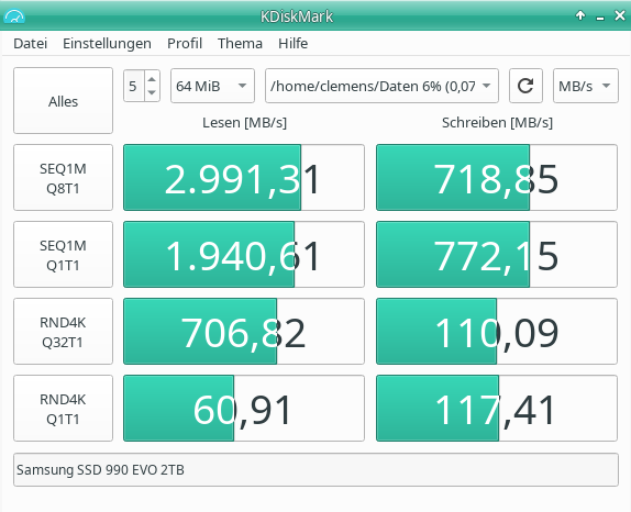

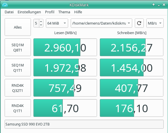

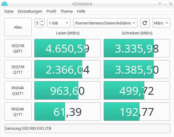

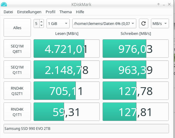

Wow, ein eigenes Script zum Testen! – Ich habe hier einen im August 2025 neu aufgebauten PC mit einer Samsung NVME 990 EVO 2TB. Die habe ich jetzt mit KDiskMark vier mal getestet, einmal mit und einmal ohne COW sowie einmal mit 64 MB großen Dateien und einmal mit 1 GB großen Dateien. Ich habe keine Verschlüsselung drauf wohl aber ZSTD-Kompression auf 6 gesetzt.
Ergebnis: Die Leserate bleibt fast unverändert. Aber die Schreib-Rate bricht massiv ein, sobald COW aktiviert ist. Finde ich ja auch schade, aber die zusätzliche Sicherheit von COW ist es mir wert. Im praktischen Betrieb habe ich noch keine negativen Auswirkungen gespürt. Das macht sich eher bemerkbar, wenn man große oder viele Dateien von einem Laufwerk auf ein anderes kopieren will. Aber wie oft kommt das denn vor? Selbst jede Backup-Software arbeitet nicht so schnell, zumal ja meist dedupliziert und inkrementell gesichert wird.
Im Anhang die Screenshots von KDiskMark
Mit CoW
Ohne CoW
Gut, ist halt auch KDiskMark, das bringt auch nochmal overhead mit, usw., deswegen die Scripte, da wird direkt auf die Festplatte getestet.
Aber den Unterschied sieht man trotzdem.
Und ja, bei der Programmierung, insbesondere mit Rust bzw. beim kompilieren, ist das ziemlich ausschlaggebend. Ich kann es mit chattr -R /meinOrdner für den Ordner deaktivieren, macht aber irgendwie keinen Sinn da der Rest des Systems trotzdem ausgebremst wird.
Und die „Sicherheitsfunktionen“ brauche ich eigentlich nicht.
