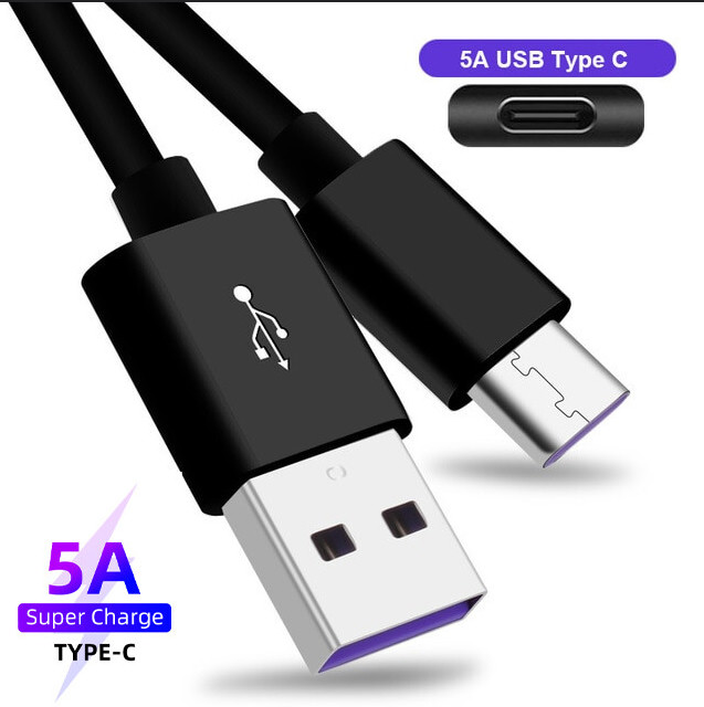

Die Farben Lila oder Violett werden von einigen Herstellern für USB 3.1 Kabel und Buchsen genutzt. Aber auch von Huawei Supercharge.
Nur bei lila codierte USB-A Stecker läd mein Huawei in Supercharge.
