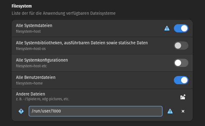

Jetzt gibst du Flatseal den Pfad mit
Bildschirmfoto vom 2024-11-01 14-19-05.png (38.25 KiB) 640 mal betrachtet

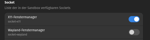

ob du Wayland oder X11 verwendest gib einfach im terminal
echo $XDG_SESSION_TYPE
Je nachdem was er ausgibt muss du in Flatseal aktivieren
Bildschirmfoto vom 2024-11-01 14-22-35.png (15.59 KiB) 640 mal betrachtet
