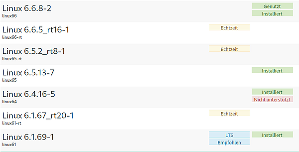

Re: Drucker druckt plötzlich mit falschen Farben
Tja, sorry, im Mom habe ich keine Idee. Aber zumindest wissen wir jetzt das der Drucker nicht defekt ist.
Was ist denn für ein Kernel aktiv? Was sagt denn:
uname -a
