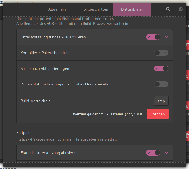

Hallo - was ist los?
Ich glaub nicht das dich jemand zu Manjaro gezwungen hat.....
Ich liebe es, aber das ist eine andere Geschichte...
Aur kannst du in den Einstellungen von Pamac (Software hinzufügen / entfernen) aktivieren.
Wenn du dann das Plugin "pamac-all" installierst kannst du auch snap und Flatpak aktivieren.
Ein bisschen einarbeiten musst du dich schon ist eben keine Debain basierte Distro.
aur aktivieren.png (44.43 KiB) 2162 mal betrachtet

Edit / Update :
Ich denke ich hab das AUR gefunden, einen Namen (pamac / octopi) kann ich nicht nennen, das Fenster nennt sich selbst "Software hinzufügen / entfernen". Und bei Drittanbieter (wie auf dem Bild von josefine_h zu sehen) konnte ich dann auch diese AUR aktivieren.
Ich habe dann auch gleich "auf Updates überprüfen" aktiviert. Die beiden anderen Optionen "kompilierte Pakete behalten" und "Prüfe auf Aktualisierung von Entwicklungspaketen" sagen mir nichts ?
Und jetzt einfach so nach "samsung unified..." suchen, wie nach anderer Software (?), ich versuch's mal ...
Da fällt mir noch eine Frage zum "fortgeschritten" Reiter ein, ich denke ich sollte auch dieses "Unnötige Abhängigkeiten" aktivieren, oder ?
Update II :
Jetzt taucht AUR bei "Software hinzufügen / entfernen" auf, ABER samsung-unified-driver wird nicht gefunden ?

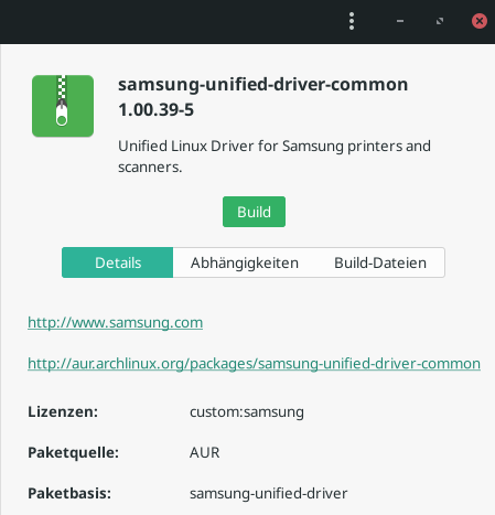

Re: Samsung CLX 6220 (Multifunktionslaser) einrichten ?
Verfasst: Donnerstag 14. Oktober 2021, 21:03
von Benutzer 1396 gelöscht
Turoy hat geschrieben: Donnerstag 14. Oktober 2021, 17:50 ...Jetzt taucht AUR bei "Software hinzufügen / entfernen" auf, ABER samsung-unified-driver wird nicht gefunden ?
Meinst du mit nicht finden das hier:
pamac install samsung-unified-driver
Zu erstellen (4):
  samsung-unified-driver-common   1.00.39-5    AUR
  samsung-unified-driver-printer  1.00.39-5    AUR
  samsung-unified-driver-scanner  1.00.39-5    AUR
  samsung-unified-driver          1.00.39-5    AUR
Build-Dateien bearbeiten : [e]
Transaktion anwenden ? [e/j/N]
oder das hier
Es ist schon erstaunlich, was bei dir alles nicht funktioniert. Liegt bestimmt daran, das Manjaro einfach zu plöde ist :D

Wenn man nicht so erfahren mit der Konsole ist ist auf jeden Fall Pamac der Standard zur Softwareinstallation.
Wenn du beim Paketmanager das Menü aufrufst und "Info" anwählst siehst du auch dass es der Pamac ist.
Verfasst: Freitag 15. Oktober 2021, 20:28
von Turoy
@all
Was soll ich sagen, es ist halt so. Gestern war unter "Samsung" nur EIN Eintrag, irgendwas für's händieh. Heute isses SEHR viel, und sogar VIER Einträge für xxx - unified - xxx, die aber ALLE mit 1.00.39-5 die selbe Version haben ?
Scheint egal zu sein welches ich nehme / nutze ?
Und wenn ich im Anwendungs- / Whiskermenü Octopi eingebe, findet sich leider nur ein Eintrag um mit open Office Dokumente zu bearbeiten.
