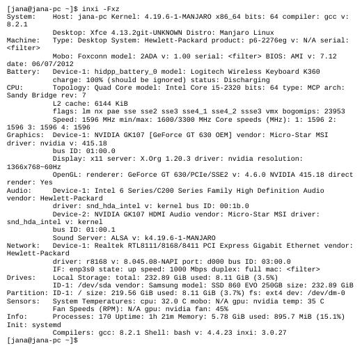

Re: nvidia

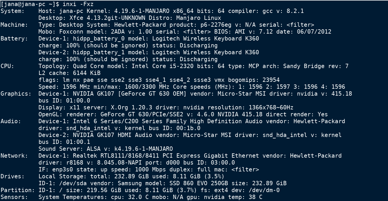

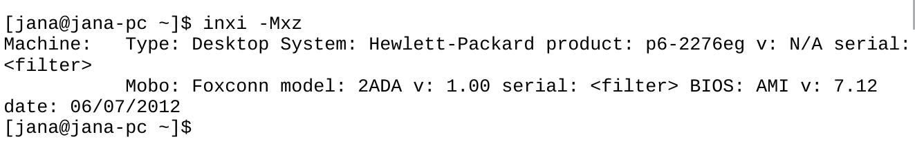

Es genügt die Ausgabe von:
inxi -Fxz
inxi -Mxz
Wichtig ist eigentlich nur, daß die Gra-Ka genug Platz hat.
Die Dinger sind zwar "genormt", aber sicher ist sicher.
Re: nvidia

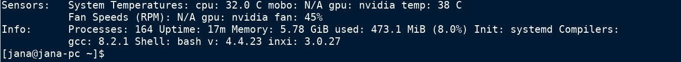

die Ausgabe (2) in png, Textdokument, PDF oder gar direkt Terminal hat es nicht genommen.

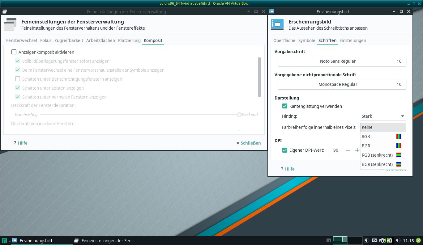

Der Ruf von Nvidia ist (nicht ohne Grund) schlecht. Systemd ist sowieso schlecht, dennoch:
Bevor du neue Gra-Ka kaufst:
Weil deine Bildschirm Auflösung relativ klein ist, (wieso nur 1366x768 ?)
Komposit abstellen, Farbreihenfolge für die Bildschirm Pixel ändern und andere Schriftarten testen.
Möglicherweise wäre ein neuer Bildschirm die bessere Lösung.

Re: nvidia
vielen Dank für die sachkundige Konsultation. Ich sende nochmal den schlechter leserlichen Terminal-Anhang. Habe damit rumgekämpft, es geht nicht besser, außerdem musste ich es unten schneiden. Deshalb sind es 2 Stück.
Mit der Bildschirm-Auflösung hast Du offensichtlich Recht. Ich erkaufe wohl künftig einen anderen Bildschirm.
Die Schrift wurde von mir bereits zuvor geändert, dies habe ich nicht aufgeschrieben, damit es nicht lang wäre. Was ich gleichfalls nicht erwähnte, ich habe an den HP-Service eine Mail geschickt, wo die fehlenden Intel-GraKa Treiber bemängelt sind (die Helligkeit kann man nicht einstellen). Sie haben mir die Treiber-Datei für mein HP-Gerät mit Linux angezeigt, es ist aber nicht so einfach für einen Normalverbraucher dieses zu bewerkstelligen. Der näheste Techniker, den es hier gibt, hat davor gar gescheut.
Hinting abgestellt, Farbreihenfolge geändert, und es hat tatsächlich etwas gebracht. Mal sehen ob es nach den nächsten Updates auch dermaßen besser bleibt. - Die Nvidia muss sowieso weg.

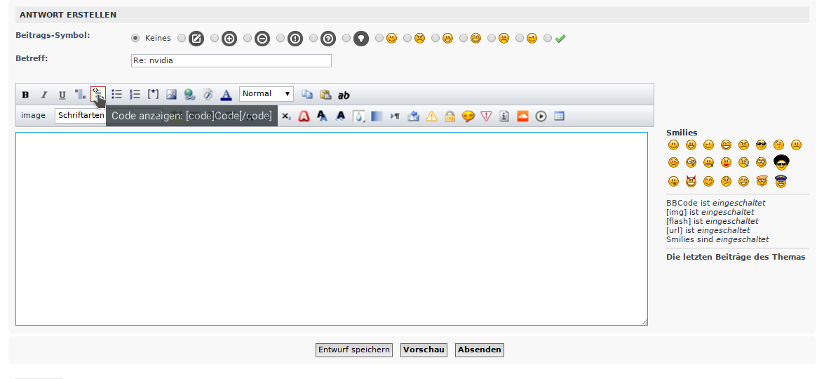

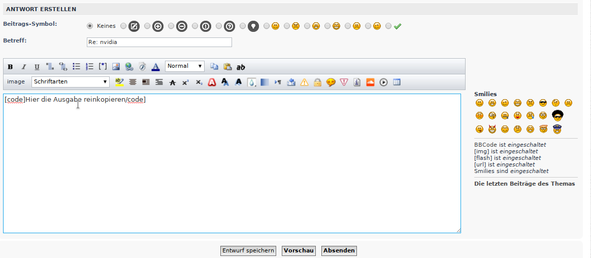

Hallo pronto,
um eine Termialausgabe zu posten musst du nur auf
"Code anzeigen" klicken (Bild1).
Danach kannst du die Ausgabe zwischen den beiden
"code" kopieren (Bild2).
