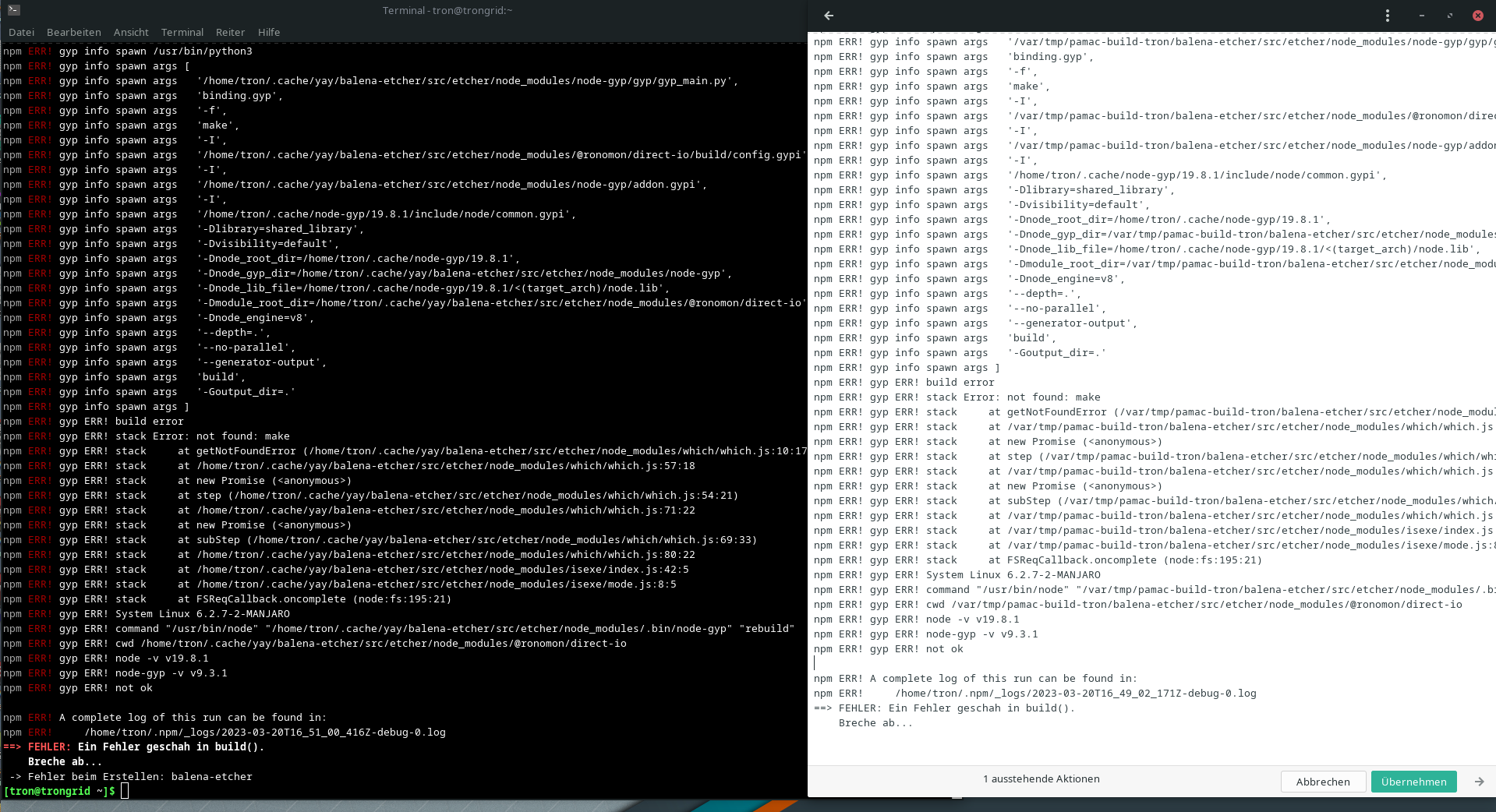

base-devel ist von Haus aus nicht installiert,da man die repros nutzen soll.Ist es nicht installiert und man versucht ein Programm zu bauen kommt eine Fehlermeldung.Diese sagt aber nicht das base-devel fehlt.
base-devel ist nicht installiert !!
pamac install balena-etcher
==> FEHLER: Ein Fehler geschah in build().
Wird base-devel installiert läuft der gleiche befehl fehlerfrei durch.
Soviel zu dem Quatsch!
Ansonsten so wie zompel im anderen Post schreibt,mit dd geht genauso gut.

d_d hat geschrieben: Ich habe gerade die neueste ISO-Version (vollständig, nicht minimal) der Gnome-Edition installiert.
Beim Versuch, ein Paket aus AUR zu erstellen, brach es zusammen.
==> ERROR: Cannot find the strip binary required for object file stripping.
Dies wird durch die Installation von base-devel behoben.
Vor base-devel wurde mein System nicht mit folgendem ausgestattet:
pkgconf
patch
make
m4
gcc
flex
fakeroot
bison
binutils
automake
autoconf
Ich denke, dies wäre eine nette und kleine Ergänzung zum Basissystem und würde den Benutzern einige Fehlersuche ersparen.

Ich hab mir jetzt tatsächlich mal ein frisches Manjaro aufgesetzt, und beide Varianten ausprobiert für balena-etcher (nicht die bin Version), und was soll ich sagen, auch mit pamac wird am Ende abgebrochen, und zwar mit dem gleichen Fehler (base-devel ist nicht installiert).

Daemon hat geschrieben: ↑Montag 20. März 2023, 18:33 Ich hab mir jetzt tatsächlich mal ein frisches Manjaro aufgesetzt, und beide Varianten ausprobiert für balena-etcher (nicht die bin Version), und was soll ich sagen, auch mit pamac wird am Ende abgebrochen, und zwar mit dem gleichen Fehler (base-devel ist nicht installiert).

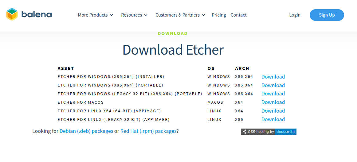

Das balena-etcher bein installieren auf Manjaro Probleme macht ist schon länger so - manchmal klappt es - manchmal nicht - fragt mich bitte nicht warum. Habe die Suche aufgegeben.
Habe mir dann das Appimage von der Balena Seite hier herunter geladen.
https://www.balena.io/etcher#download-etcher
