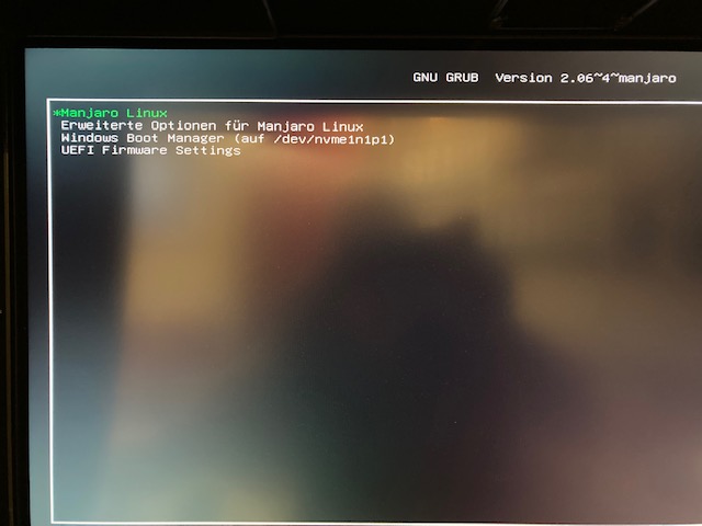

Neustart ist erfolgt. Hab dann nochmal direkt einen Bootoverwrite im Bios gemacht, aber keine Veränderung. Dann vom Windows aus wieder den Neustart und mit ESC Dauerfeuer kam endlich das Grub-Menü. Wahrscheinlich hatte ich vorhins bei den zig Versuchen nie den richtigen Zeitpunkt erwischt.
Einerseits bin ich nun natürlich überglücklich, andererseits verkrieche ich mich grad in eine Ecke und bin euch allen zugleich sehr dankbar für eure unermüdliche Hilfe!!!
Diesen Beitrag werde ich mir die nächsten Tage nochmal hernehmen und mit die Befehle genauer anschauen. Den Klopper von Tuemmler wer ich aber nicht auswendig lernen.
Nun werde ich mich mal mit Backup der grub Files einlesen, was ich wie anpassen kann, dass das doch sehr funktional aussehende Grub-Menü wieder etwas moderner erscheint.
Achso, gibt es eigentlich eine Möglichkeit den Text umzuschreiben?
Bsp: Windows Boot Manager (auf /dev/nvme1np1) würde ich gerne umbenennen in "Windows 11"

- IMG_0432.jpg (41.12 KiB) 853 mal betrachtet
Re: Dualboot: Nach Neuinstallation ist Grub weg
Hm, dann könnte der Eintrag aus Post#24 tatsächlich noch etwas bewirken. Grub mit os_prober Erkennung ist vorhanden, Grub wird aber trotzdem nicht automatisch angezeigt. Daher bitte noch den vorgenannten Eintrag auf "menu" ändern.
