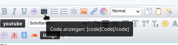

Bitte beide Ausgaben im Terminal markieren, kopieren, im Post einfügen und als Codeblock (siehe Screenshot) markieren.

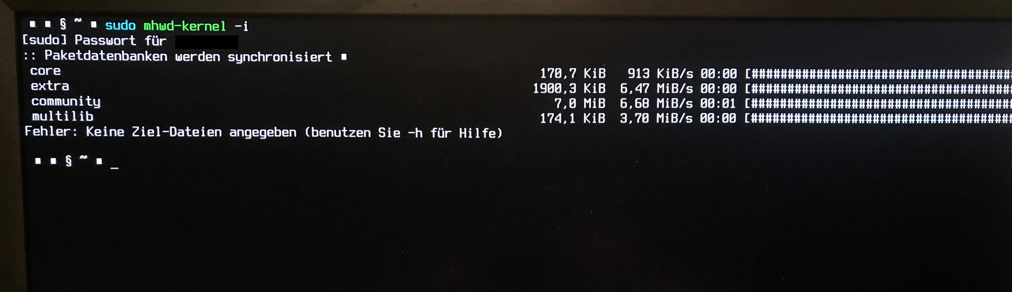

TzunamiOSX hat geschrieben: ↑Donnerstag 10. Februar 2022, 15:01 Ich habe den Vorgang nochmal durchgeführt und jetzt wird der Kernel angezeigt. Ich habe mit dem 5.15er kernel gestartet und er hängt wieder.
Hast du danach im tty (cosnole) sudo pacman -Syu nochmal ausgeführt evtl löst sich das Problem damit, ansonsten fühl ich mich hier nicht mehr zuständig GL
Kernel Info mit
 mhwd-kernel -li
Edit: Den Kernel 5.13 vorher löschen https://wiki.manjaro.org/index.php/Manj ... ng_Kernels

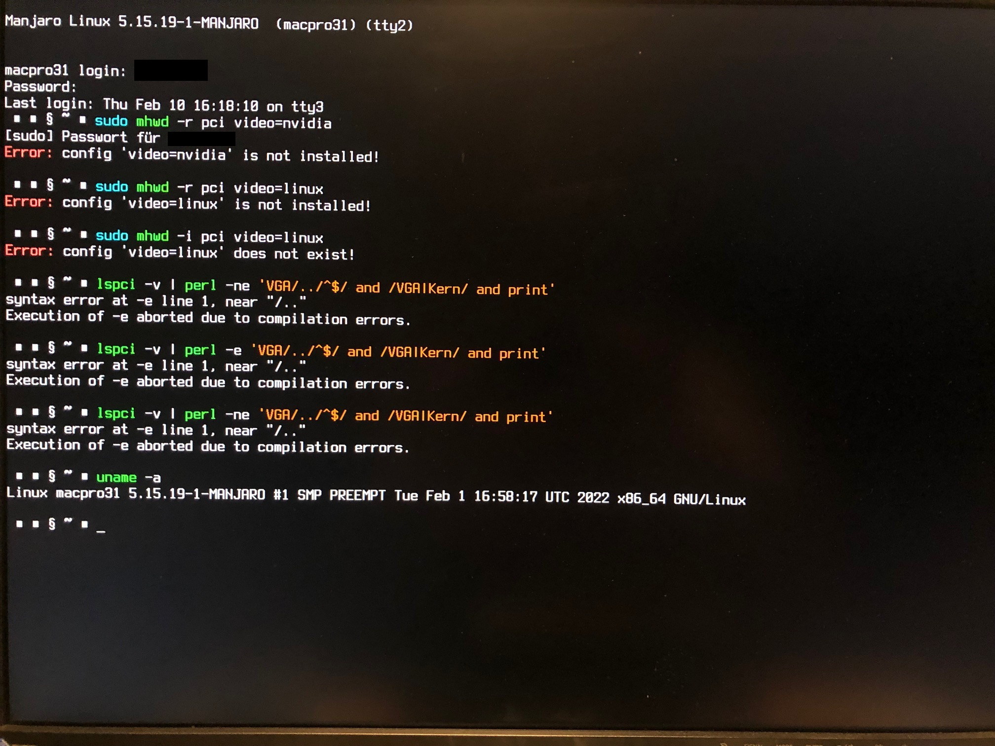

Das Bildschirmfoto enthält die ausgeführten Kommandos von zompel, Tuemmler, josefine_h und country. Leider kein Erfolg, die meisten Befehle will er nicht mal.
pacman -Syu sagt alles aktuell

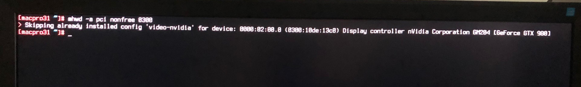

Hmm , entweder bin ich blind oder du hast genau diesen Befehl nicht ausgeführt:
sudo mhwd -a pci nonfree 0300
Der soll dir ja den Nvidia Treiber, der ja nicht installiert ist, installieren.

josefine_h hat geschrieben: ↑Freitag 11. Februar 2022, 09:07 Hmm , entweder bin ich blind oder du hast genau diesen Befehl nicht ausgeführt:
Sorry, ich dachte ich hätte den Befehl ausgeführt, aber diese Meldung hatte ich vorher nicht.

Regel Nr.1 Commandons richtig eintippen
wie auf den Bilder zu sehen ist hast du anstatt
zompel hat geschrieben: ↑Donnerstag 10. Februar 2022, 16:01 Code: Alles auswählen
sudo mhwd -r pci video-nvidia
sudo mhwd -r pci video-linux
und anschließend mit
sudo mhwd -i pci video-linux
den aktuellen nuveau Treiber installieren und anschließend neu booten.
dies eingetipp, das ist falsch ->sudo mhwd -r pci video=linux
Re: System hängt nach Update von Paketen
country hat geschrieben: ↑Freitag 11. Februar 2022, 09:45 Regel Nr.1 Commandons richtig eintippen
oder noch besser, aus dem Post kopieren und im Terminal einfügen.
Verdammt, du hast recht. Das Problem ist, dass ich hier immer den Bildschirm hin und her schalten muss, weil mein normaler Rechner und mein "Spassrechner" am selben Bildschirm hängen. Ich muss also die Befehle immer versuchen im Kopf zu behalten, was nur mäßig funktioniert :-[

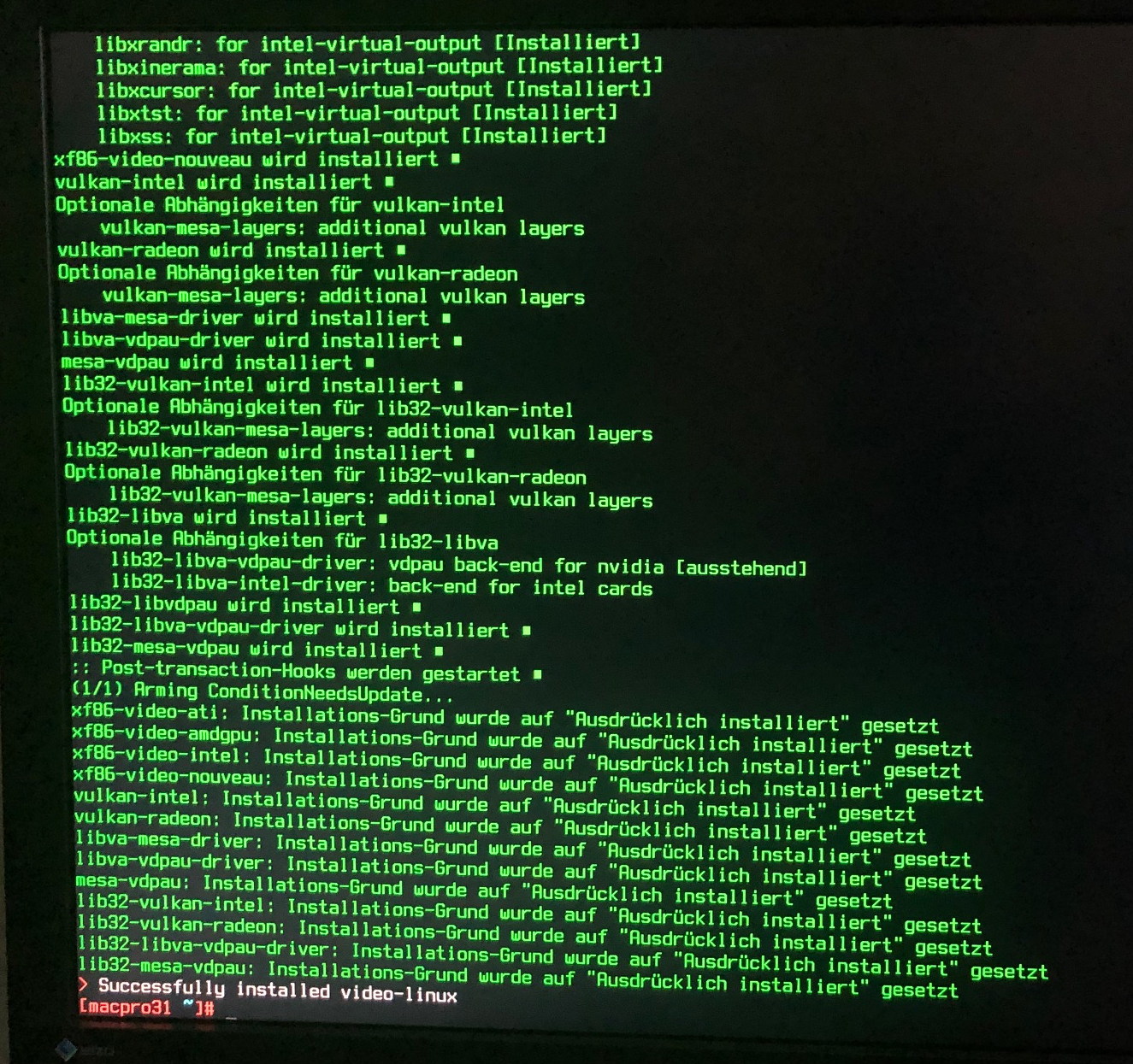

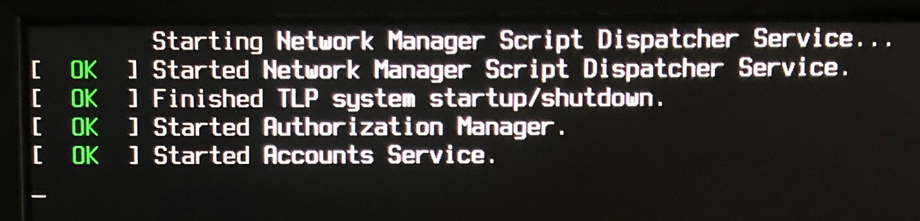

ausgeführt.
Er hängt immer noch, ist aber weiter als vorher
