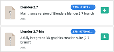

Re: Blender startet nicht mehr
Wie schon in meinem Beitrag #11 erwähnt, wird, wenn du dem Link folgst, die Blender Version 2.79 für alte Grafikkarten empfohlen. 2.79 gibts im AUR, sogar zwei Versionen:
