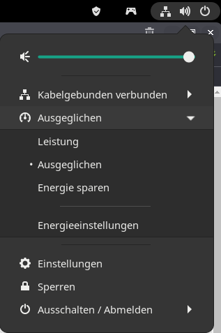

Das kommt mir irgendwie etwas merkwürdig vor... aber mir ist zum Beispiel vor kurzem aufgefallen dass ich neuerdings in meinem "Systemmenü" eine Möglichkeit hab den Energiesparmodus einzustellen (siehe Bild).
Probier doch einfach mal aus ob sich etwas ändert wenn du ihn auf "Leistung" stellst. Es kann auch sein dass es bei XFCE an einer anderen Stelle eingestellt werden muss.

- Energiesparmodus.png (21.41 KiB) 2417 mal betrachtet

@zompel
Ich habe im Whiskermenü "Energie" getippt, und eine Option namens Energieverwaltung gefunden + geöffnet ...
Dort konnte ich leider nirgends Einträge finden zwecks Energie sparen, Leistung, und so finden.
Es ging nur darum, was passiert, wenn XX gedrückt wird, Bildschirm Helligkeit, sperren und sowas.
