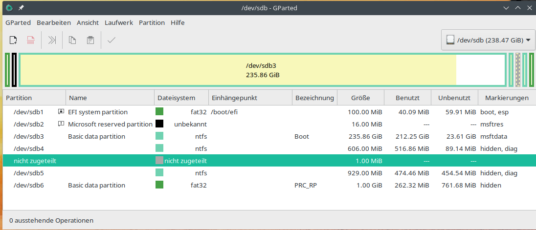

Habe es schon gefunden.
Habe Flameshot installiert, da sind die Screenshots schon sehr klein.
So sieht es bei mir aus:
Würde jetzt eigentlich der Befehl:
sudo geany /boot/grub/grub.cfg
reichen?
Oder muß ich erst noch was ändern?
Beide Grubs sind ursprünglich (bei Erstinstallation) in sdb1 installiert worden.
Es grüßt euch borrtux

Für mich wäre mal interessant, wenn Du von Deinen eingebauten Festplatten jeweils einen Screenshot (gparted) sendest.
Sehr hilfreich war mir PartedMagic (kostet 11$), da ist der "Boot Loader Restore Utility" drauf. Damit kann man Grub2 ganz easy nach eigener Wahl wieder herstellen. (Disc Cloning, Rescue Werkzeuge etc ist alles dabei. Kann man einzeln auch kostenfrei downloaden, aber ich finde die Komplettlösung einfach klasse). Mein Pmagic hat eine Größe von 778MB, könnte ich Dir über Dropbox senden, wenn Du willst.

Hi, habe eben die 2. Seite gesehen, auf der die Festplatten bereits gepostet sind! die schau ich mir jetzt mal genau an!

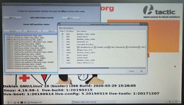

mir ist noch Rescatux in den Sinn gekommen. Habe es auf einen Stick installiert und mal oberflächlich ausprobiert.
Das bootfähige Medium unterstützt x86- und x64-Plattformen, versteht sich mit MBR- und UEFI-Systemen.
Rescatux hat Spezialfunktionen für Boot-Loader: es bearbeitet die UEFI-Reihenfolge, verändert die Sichtbarkeit von Einträgen, installiert diese neu oder prüft das Boot-System. Es stellt den Master Boot Record wieder her und kann den Grub-2-Bootloader verändern.
Vielleicht löst es Dein Problem, wenn Dein Problem mal wieder auftaucht?
Grüße oldmcsam

Hi oldmcsam,
ja, das kann möglich sein, werde ich mir mal runter laden.
Dieses: boot-repair-disc hatte ich schon mal erfolglos probiert.
Aber wir werden sehen.
Erst mal vielen Dank.

Ob das mit UEFI eher hinhaut, kann ich leider nicht sagen, auf jeden Fall braucht man für diese beiden Möglichkeiten ja eine eigene Partition, die man dann nicht mehr für Systeme hat, die auf eine primäre Partition angewiesen sind. Ist bei Linux eher egal, die laufen ja fast alle auch von erweiterten Partitionen.
Für den totalen Verzweiflungsfall habe ich dann immer noch einen USB-Stick mit PartedMagic zur Hand. Läuft nach dem Booten vollständig im RAM und hat neben vielen anderen Werkzeugen ein GRUB-Installations-Tool an Bord.
So weit mal meine Gedanken zu dem Thema, ich habe auch schon einige Sachen probiert, aber auch noch nichts gefunden, was automatisch oder im Hintergrund mit mehreren Systemen funktioniert.
