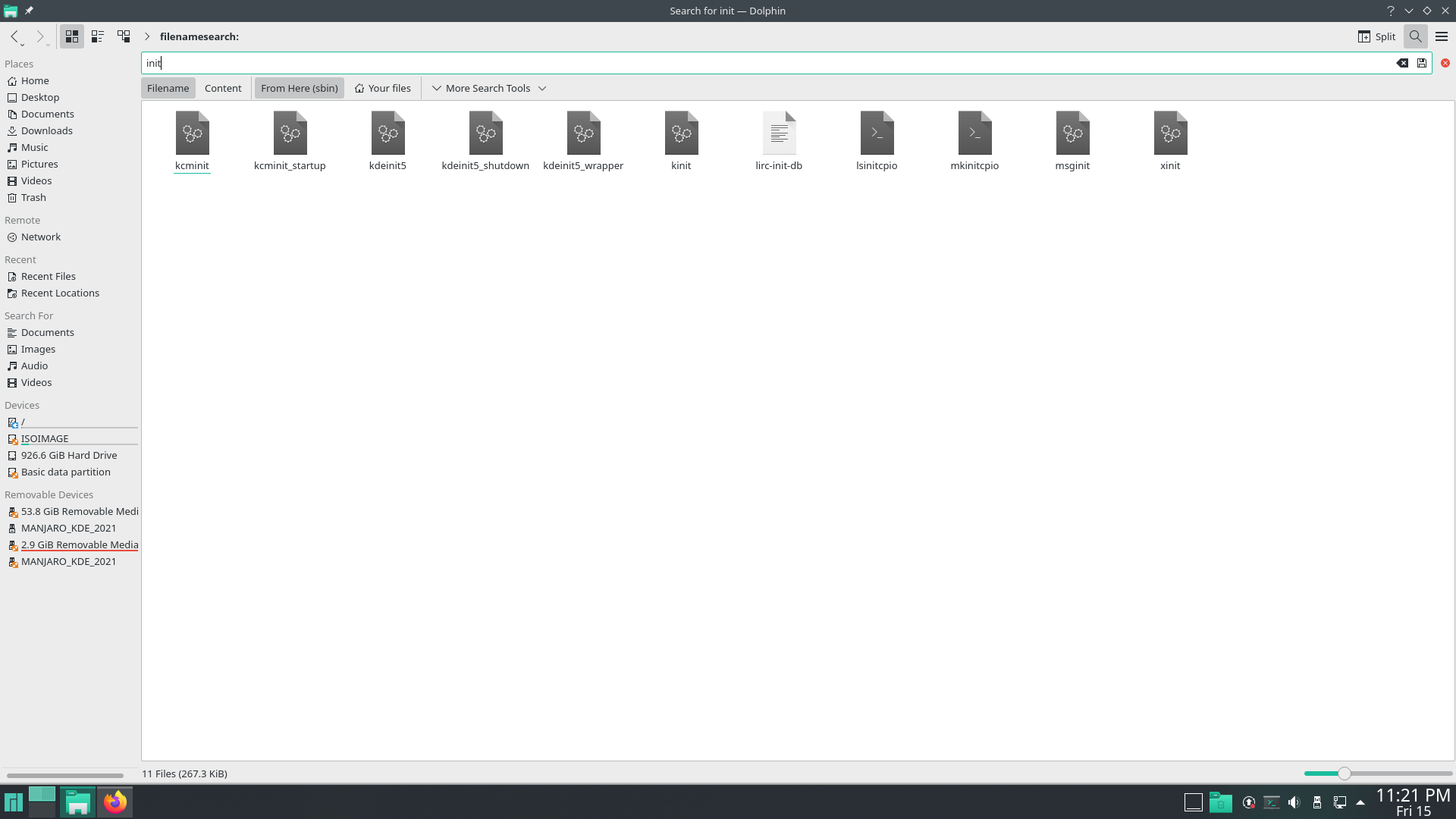

Der Ordner sbin exestiert, aber keine Datei die nur init heißt. Ich hab mal einen Screenshot von allen Dateien die erscheinen, wenn man im Ordner sbin nach init sucht gemacht:
Beiträge: 581
Re: WIederkehrender Fehler beim booten
#107
Ich bin mit Dolphin nicht vertraut, aber du scheinst auf dem BOOT Medium (USB-Stick?) zu sein.
Und ich sehe deine ca. 120GB große Linuxplatte nicht. Auf dieser solltest du eigentlich den Ordner bzw. die Datei suchen.
@all
Kann das jemand bestätigen?
Ja die siehst du nicht, weil ich Manjaro das letzte mal auf meier 1Tb HDD installiert habe.
Eigentlich müsste ich doch auf der 1Tb HDD auf der Manjaro installiert ist gewesen sein. Auf dem Stick war ich sicher nicht.

DeeBee hat geschrieben: ↑Samstag 16. Januar 2021, 00:49
Stimmt :) War mir gerade eben auch eingefallen

Aber ist denn da alles gut oder fehlt da was?
Beiträge: 581
#111
Bei mir ist die Datei verlinkt mit "/lib/systemd/systemd" d.h. ich habe sie auch nicht in dem Verzeichnis stehen, aber der Link wird bei mir zumindest angezeigt"
Ich habe außerdem Gnome installiert und ich weiß nicht inwiefern sich die Systeme dort schon unterscheiden könnten.
Für mich wäre nur interessant ob die Datei tatsächlich gelöscht wird. Die schwierigere Frage wäre dann, was diese Löschung verursacht.
Also wenn du Manjaro wieder installierst und direkt wieder vom Stick bootest, ist die Datei dann dort zu sehen?
