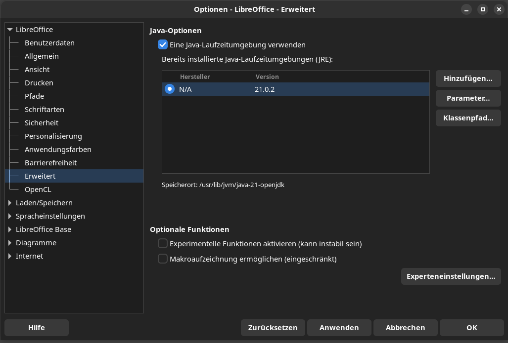

Hast du eine Java Laufzeitumgebung installiert? z.B. "jre-openjdk"
Damit der Report Designer funktioniert muss eine Java Laufzeitumgebung angegeben werden (siehe Bild).
Ich habe es selbst nicht getestet, aber ich habe gelesen, dass der Report Designer sonst nicht läuft.
