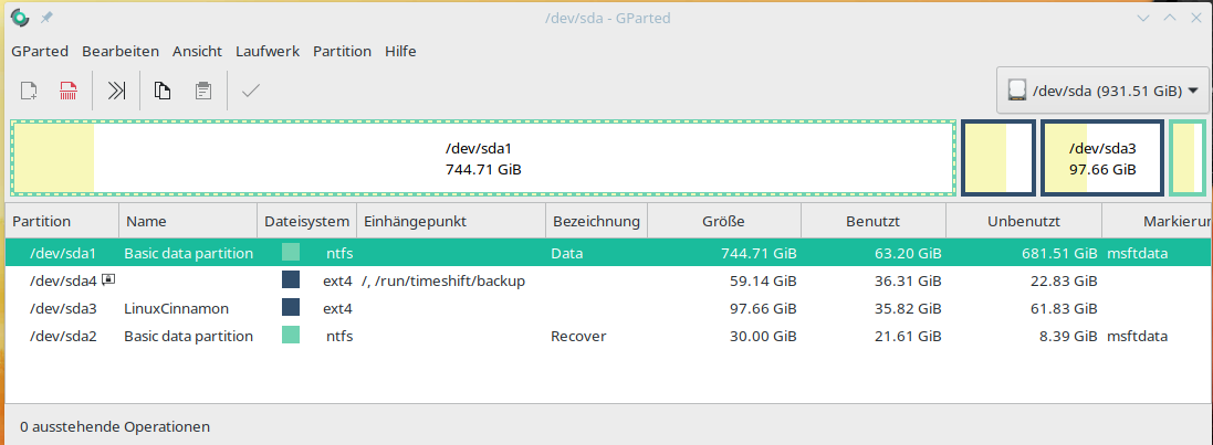

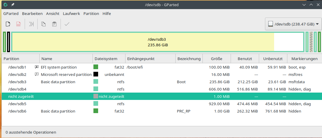

Habe es schon gefunden.
Habe Flameshot installiert, da sind die Screenshots schon sehr klein.
So sieht es bei mir aus:
Würde jetzt eigentlich der Befehl:
sudo geany /boot/grub/grub.cfg
reichen?
Oder muß ich erst noch was ändern?
Beide Grubs sind ursprünglich (bei Erstinstallation) in sdb1 installiert worden.

Dann sollte ich beim nächsten Crash wohl lieber Manjaro neu installieren und den Bootloader dann im mbr der Manjaro -Partition installieren.
(Irgendwo hatte ich mal gehört der Bootloader muss bei Dualboot mit Windows auf die Festplatte, die Efi enthält. Dem ist dann wohl doch nicht so!)
Und mit dem Texteditor weiß ich dann auch Bescheid - hier bei Manjaro KDE ist Kate drauf - kann dann damit arbeiten.
