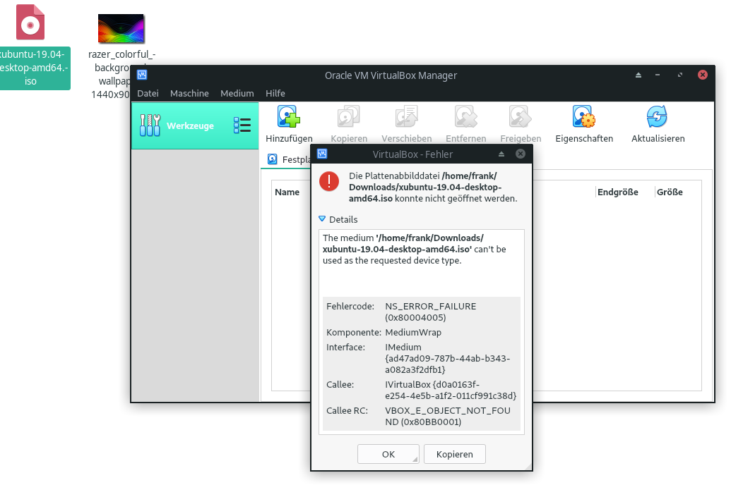

ich wollte mir ein Linux auf einer Virtuellen Box anschauen aber leider geht es nicht , was habe ich falsch gemacht ?

PC01 hat geschrieben: ↑Samstag 12. Oktober 2019, 18:39 was habe ich falsch gemacht ?
Schwer zu sagen, weil man ja nicht sieht, was Du gemacht hast ;)
Könnte irgendwie mit Rechten zusammenhängen. Was sagt denn
ls -l /home/frank/Downloads/xubuntu-19.04-desktop-amd64.iso
groups
Und dann gibt es auch noch ein Logfile für VBox, sollte wohl in /home/frank/VirtualBox VMs/NAME_DER_MASCHINE/Logs/ liegen und VBox.log heissen. NAME_DER_MASCHINE musst Du natürlich anpassen und durch den tatsächlichen Namen der VM ersetzen. Keine Ahnung, wie Du die genannt hast, wahrscheinlich aber irgendwas mit xubuntu.
Der Inhalt dieser Datei ist auf jeden Fall handlicher als ein Foto.

Hallo PC01,
Ohne @gosia vorgreifen zu wollen, es sieht für mich so aus, als ob du versucht hast die Datei xbuntu....iso als virtuelle Festplatte einzubinden. Das kann man nur unter Ändern > Massenspeicher. hier wählt man unter Massenspeicher den CD-Slot unter Controller:IDE das Optische Laufwerk aus, dann kann man mit einem Klick auf das CD-Symbol ganz rechts die ISO-Datei auswählen.

Hallo Josef,
Josef_K hat geschrieben: ↑Sonntag 13. Oktober 2019, 09:41 Ohne @gosia vorgreifen zu wollen
Danke, das ist völlig richtig. Habe nochmal genauer hingesehen und tatsächlich, da sieht man ja noch einen Teil vom Icon "Festplatte". Du liegst also sicher goldrichtig mit deiner Vermutung, so daß sich meine Anfragen wohl erledigt haben.
